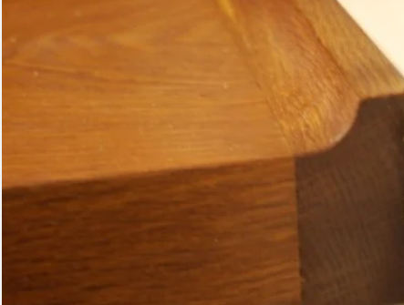

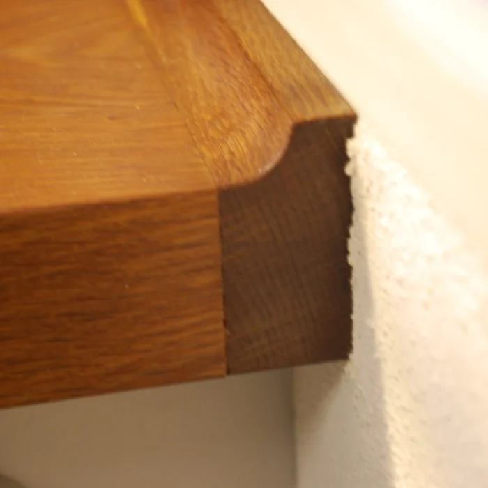

Kan du lægge et foto af hulkelen og bordet? Taler vi om en træ er silikone nok det sidste jeg ville bruge.
 Træ begge dele, nyatoh. Hvad ville du så bruge, og hvorfor ikke silikone?
En hulkehl af træ til en bordplade af træ vil jeg fastgøre som vist på fotoet uanset træsorten:
Hulkehlen fuldlimes med PVA lim (almindelig hvid snedkerlim) og skrues fast. Derved undgår du endetræet på et senere tidspunkt revner hvor stavene/plankerne er limet sammen.

Ja, er en hulkehlliste, og den kan ikke skrues fast på enden som vist ovenfor.
Erik
Hulkehlen som jeg viste, fremstillede jeg af en passende liste der blev høvlet til og fik profilen med en overfræser, da en færdig hulkehl i de mål jeg skulle bruge ikke fandtes hos byggepusherne. Alt blev limet og skruet sammen før bordpladen blev monteret.
