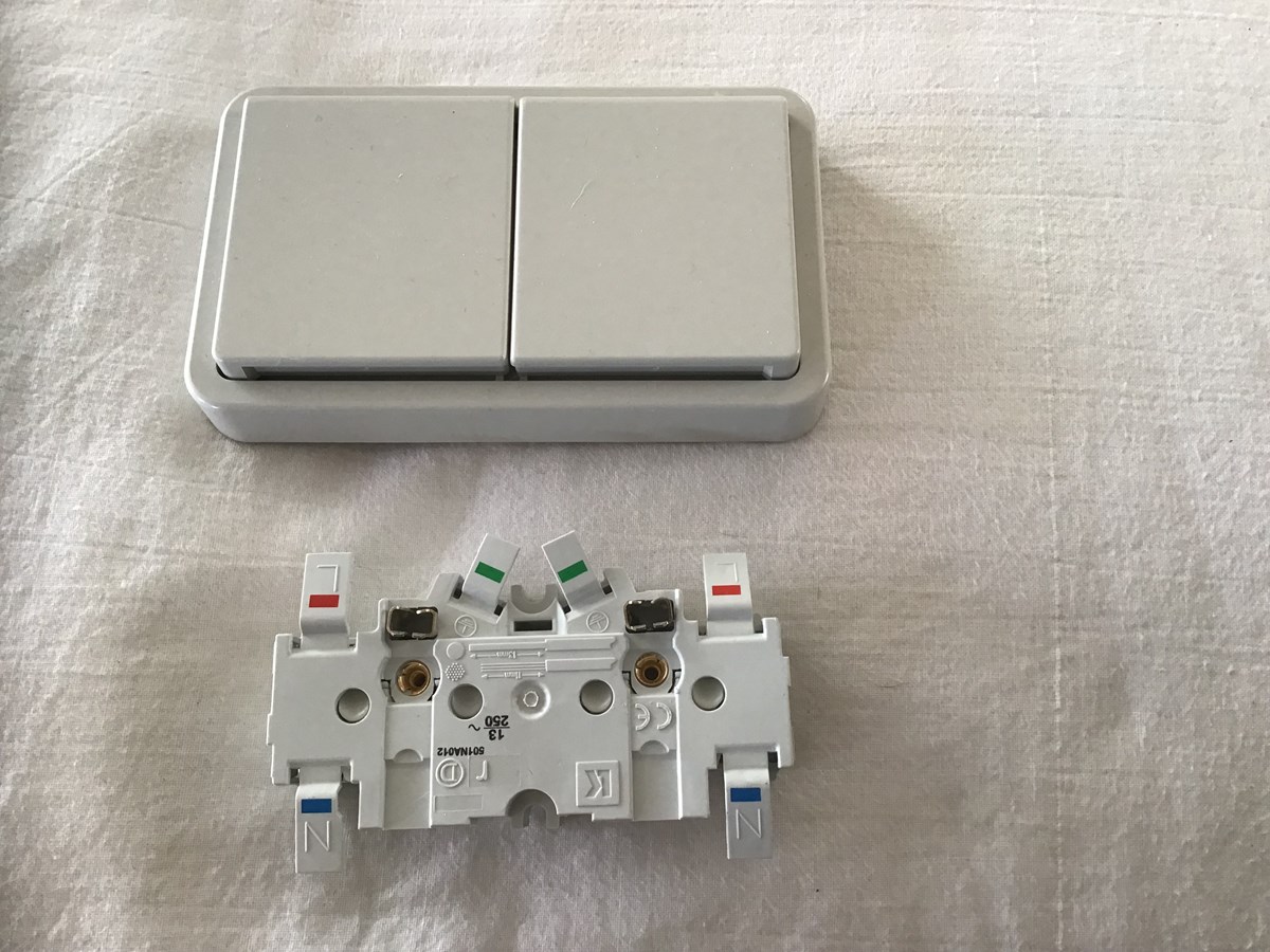

 Den ser sådan ud. Der er til 6 ledninger. Hvordan skal ledningerne fordeles. Der er 5 ledninger men kun 1 jord
Mt
L=fasen  der skal brun ledning i
N= nul der skal blå ledning i
Grøn_ jordledning
De to stikkontakter er internt forbundne, så du behøver kun at tilslutte de 3 ledninger der er anført.

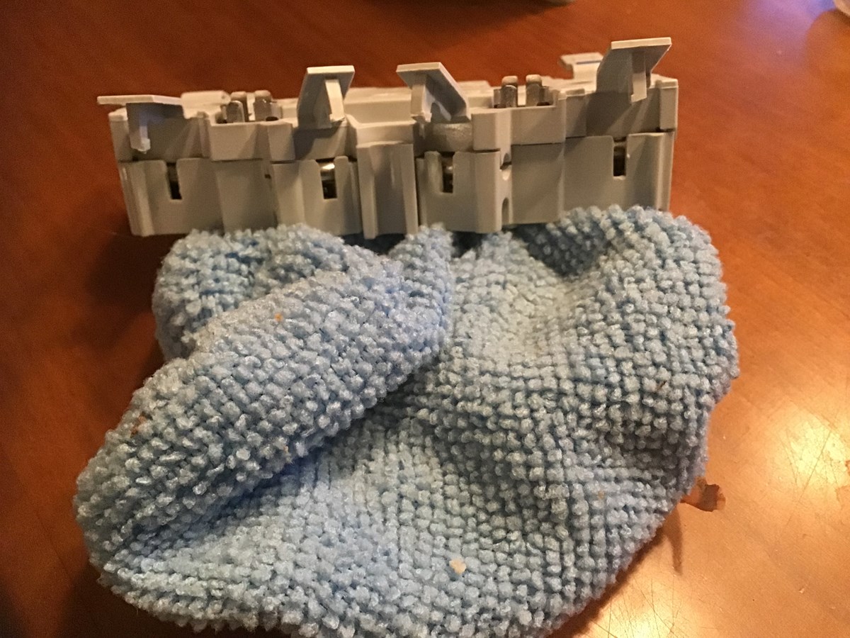

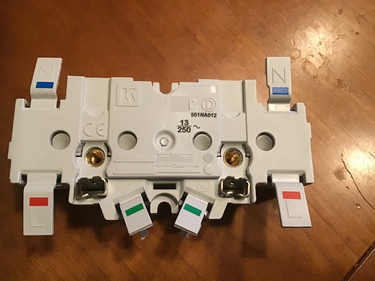

 Havde endelig tid midt i alle feriegæsterne
Men, hvordan dælen får jeg ledningerne ind i de ‘huller’

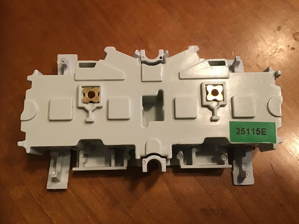

modulet et umuligt at skille ad pga de 2 huller med gyldne ‘ fyldninger’
Der er krave på den ene side og firkantet lås på den anden. Der er gevind i dem ???
Mt
Afisoler ca. 15 mm af ledningen og stik det afisolerede ind i hullerne under lapperne med mærkning. Fyldningerne er til at holde stikkontakten sammen med og forsynet med gevind til fast skruning af låg.
Hvis du trykker ned på "lapperne" så er det nemt at sætte ledning ind i de aflange huller.
