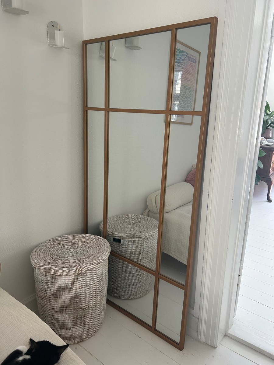

Jeg vil gerne hænge mit vægspejl op på væggen. Det vejer  små 15-20 kg, så det skal sættes ordentlig op.

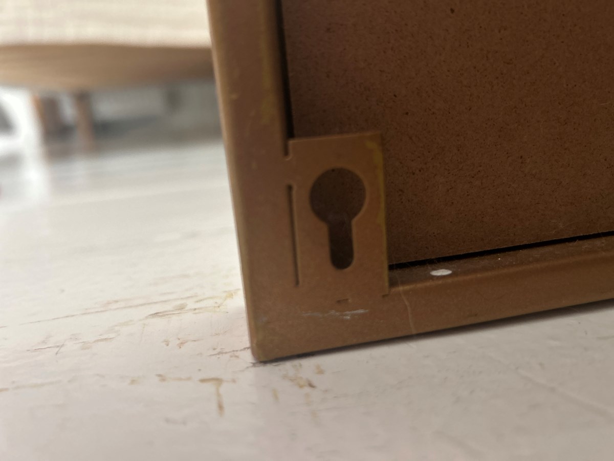

Bag på spejlet er der nogle holdere til skruer (se billedet), men disse kræver, at der er lidt plads omkring spejlet til at slide det på plads, hvilket der ikke rigtig er på den væg jeg vil have det op på.

Håber billedet med hullet vender omvendt?
Hvis der to sådanne huller forstår jeg ikke problemet.
To passende rawlplugs og to skruer, løft spejlet op, og skruerne ind over hullerne, lidt ned, og livet fortsætter.
Eller?
Ja, spejlet står nok på hovedet. "Nøglehullet" skal vende modsat af et almindelig nøglehul. Jeg går ud fra at der er 4.
Du skal bruge nogle skruer hvor hovedet er mindre end den runde diameter, men bredere end den smalle del af nøglehullet. Og selve skruen skal være smallere end den smalle del. Men samtidig skal skruen være så stor som mulig.
Det ligner en gammel bygning, så det er nok murstensvæg. Brug 4 skruer og rawlplugs. Der skal måles nøjagtig op, og der skal bores af en med noget erfaring. Boret skrider let og så kan man ikke få spejlet på alle 4 skruer.

 Ja, det er løsningen. Spejlet kan fint hænge i to 6 mm plugs og et par 5/4" eller 1,5" skruer.

Det ligner 2 kvm glas. Hvis det er 4 mm i tykkelse vejer det mindst 20 kg.
