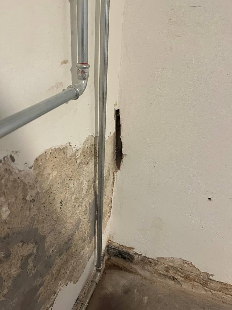

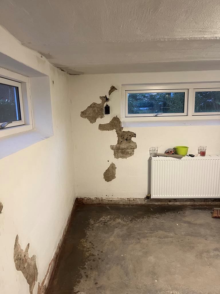

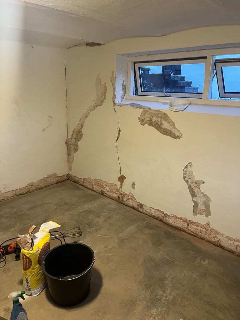

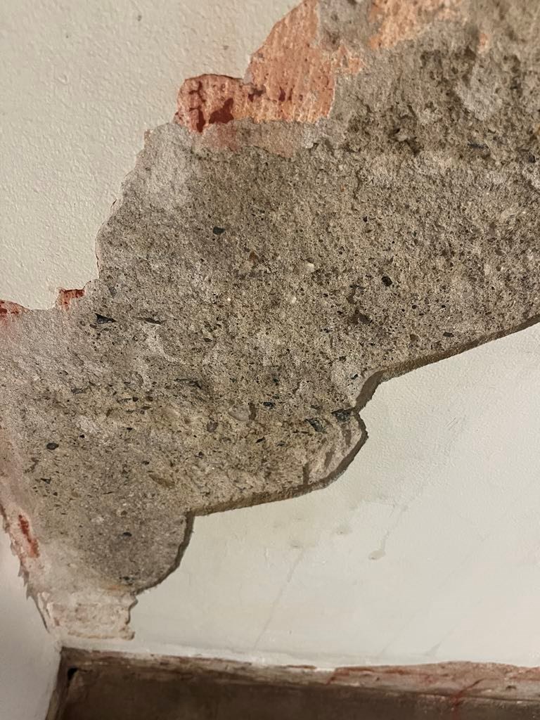

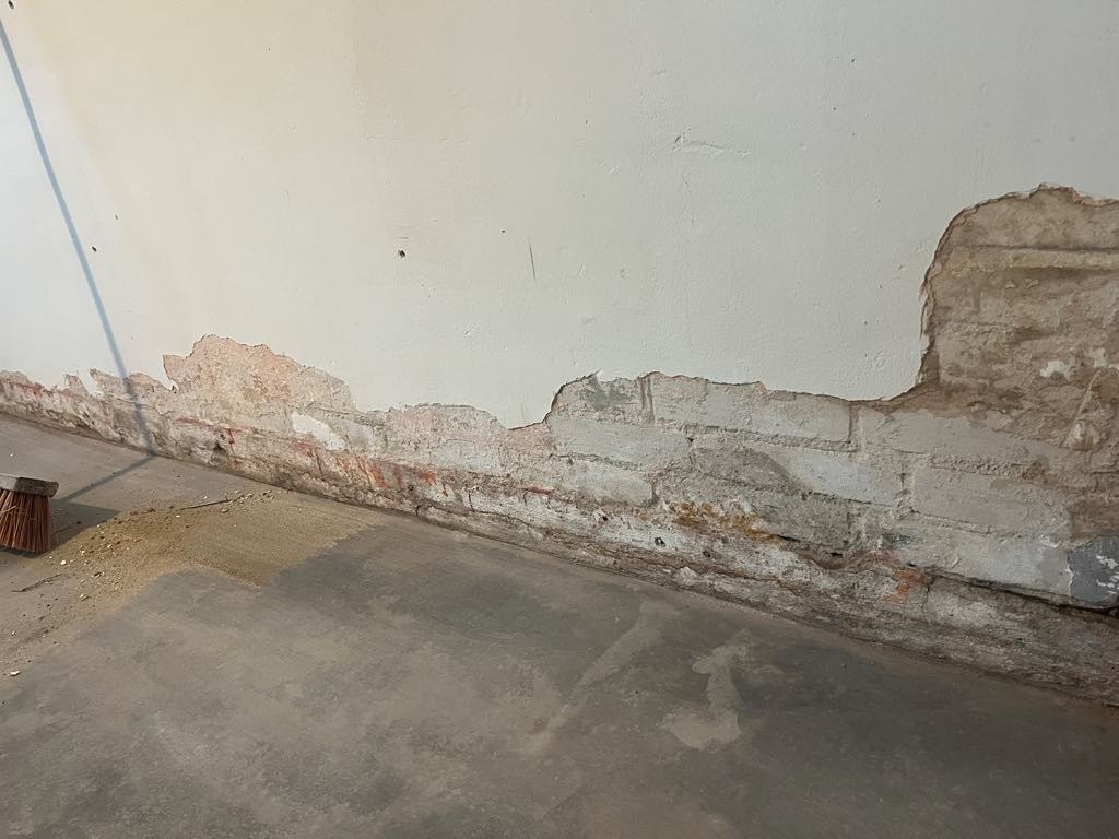

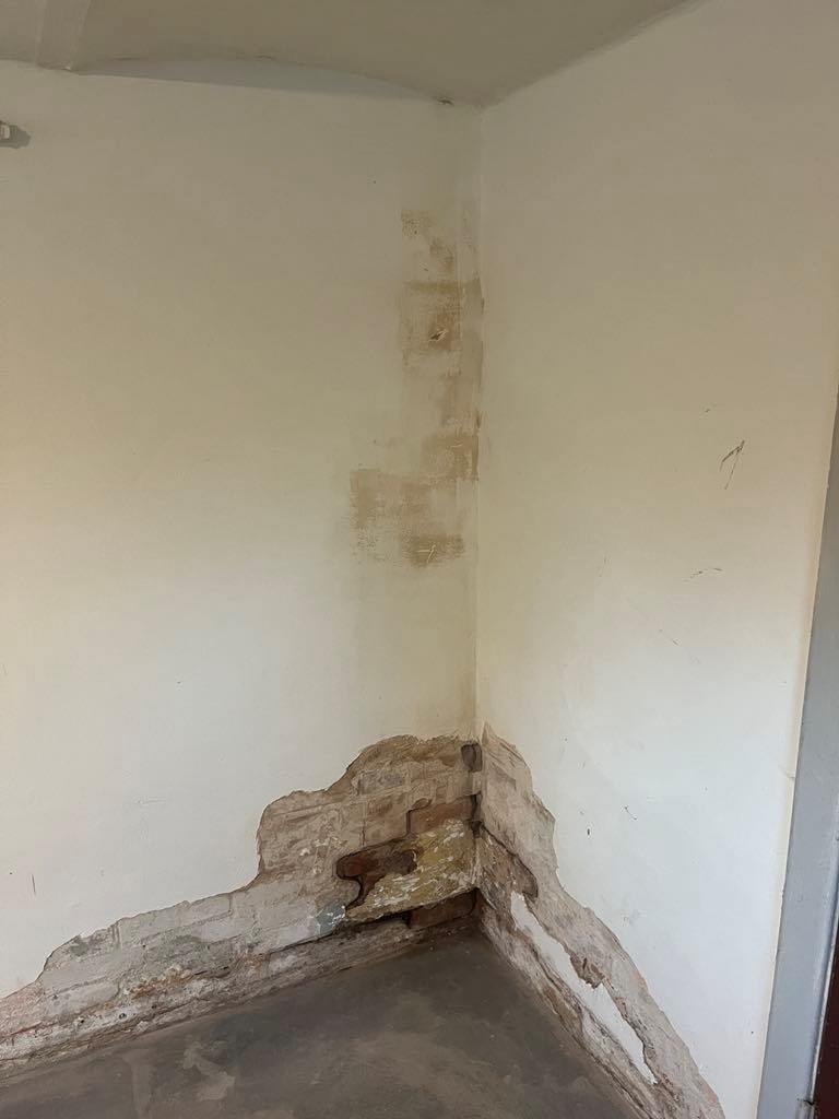

Hvordan vil I gribe op-pudsningen af dette kælderrum an? Vores hus er fra 1938 og er en lille muremestervilla.

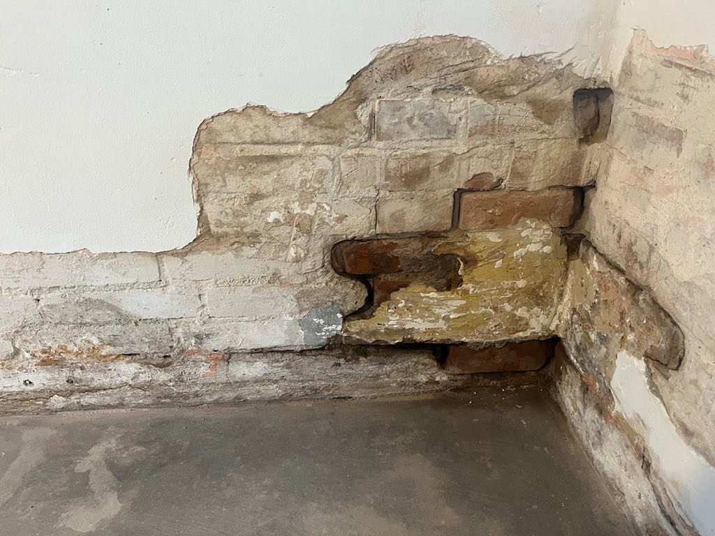

Vi har banket alt løst puds ned og har købt en KKH hydraulisk kalkmørtel 35/65/500 - 2 mm. Spørgsmålet er så om vi skal kaste det på eller om det vil binde ok til overflade, hvis vi spartler det på?
Skal der spartles med finpuds efter eller kan vi kalke direkte oven på spartlen?

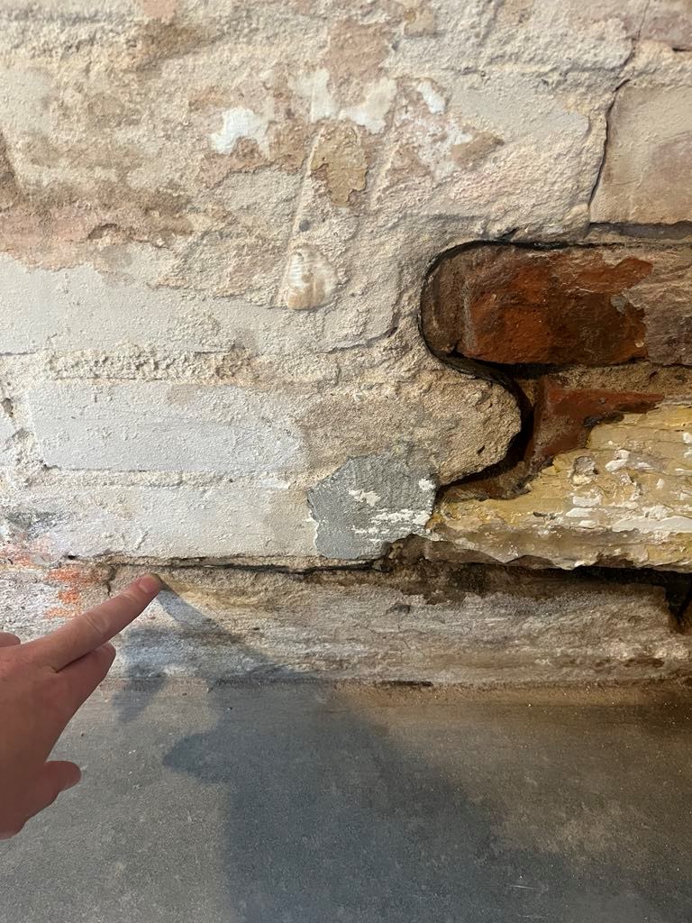

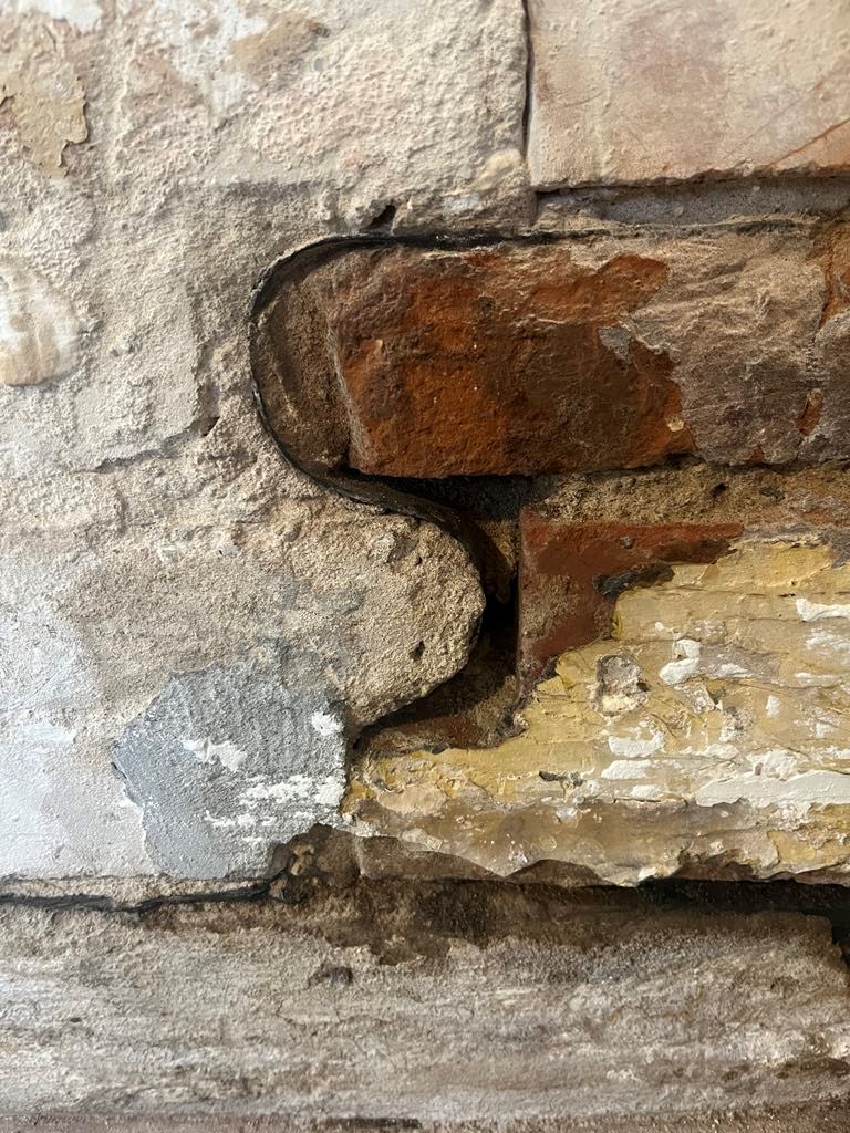

I det inderste hjørne, hvor skårstenen står i huset, er der en sort kant der snor sig mellem murstene - noget der ved hvad det er?
Nogle af billederne er taget efter de er blevet op-vandet (derfor gulvet er vådt).
Tak for hjælpen.
Når murværket er fugtet godt, kan du trække pudsen på med et pudse bræt. Min erfaring er, at resultatet bliver bedre når brættet zigzages.
