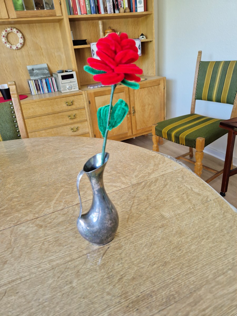

Jeg har en lille vase i pletsølv 2 tårnet som er pudset igennem flere steder, nu næsten helt sort.

Foto af ovenstående.

Jeg har forsøgt mig med forskellige former for plettering med elektrolyse. Ikke med sølv men med kobber, zink og nikkel. Det er ikke så let som, når de viser det på tv. Det sværeste er at få en ensartet overflade. Strømmen løber den korteste vej, det gør fx at håndtaget på den viste vase vil skygge nogle steder på selve vasen. Det ideelle er hvis det hele er i bevægelse.
