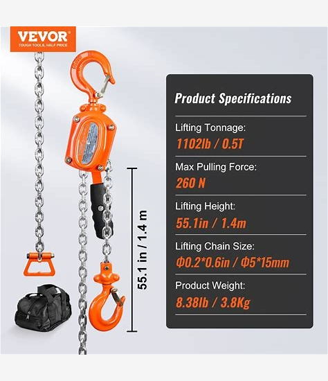

Det kan lade sig gøre. Du skal naturligvis have soldater anbragt og så lave plads til jern bjælken. Den vejer jo noget så selve det med at bære den op på plads skal også planlægges. Er det en etplans hus kan du måske få fat i spærene længere oppe og så bruge en lille skralde talje. ( kæde talje ) Den viste til ca. 500 kr jemogf
Eller løfte den op trin vis på 2 stiger.
