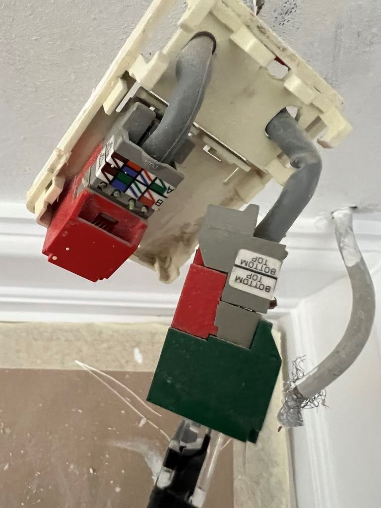

Hvilke fuga udtag til disse keystones ? Battlevader 11 29-06-2025 18:56 Jeg har en ældre netværksdåse på væggen, som jeg vil udskifte med noget pænt.Hvilken LK Fuga udtag passer de til ? 3 svar Følg tråden Annonce Annonce Annonce
AllanE 2663 2650 30-06-2025 09:55 Tvivler på, at du finder nogen der passer til de gamle dér. De ser lange/dybe ud. Jeg har brugt Actassi fra LK, som passer i deres Fuga Dataudtag rammer. Mon ikke du bare skal købe et par Actassi konnector (60 kr. stk) og få skiftet begge dele på én gang? De er lavet, så man montere uden brug af værktøj, så det er rimelig nemt. Mvh. AllanE

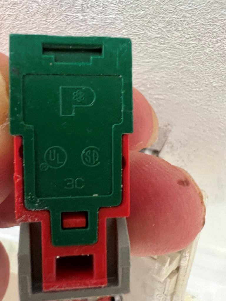

buller27 1204 30-06-2025 11:57 DEt er vidst noget fra Panduit. Mener ikke LK laver adaptere til deres udtag til lige den model.Du kan gøre som AllanE skriver og vælge LK FUGA + LK actassi.:Udtag: https://www.lk.dk/produkter/588D6032/actassi-dataudtag-lk-fuga-dataudtag-uden-konnektor-f-2-for-actassi-konnektor-1-m-utp-stpKonnektor: https://www.lk.dk/produkter/VDIB17716U01/actassi-kobber-cat-6-konnektor-s1-utpOg underlag + rammeEller vælge LK FUga og almindelige keystones - det er lidt billigere og der er mere plads fordi de ofte er noget mindre i dyben:Udtag: https://www.lk.dk/produkter/540D6690/keystone-lk-fuga-dataudtag-uden-konnektor-f-2-keystone-smallKonnektor: Cat6 keystone fra mærkevareproducent - 30-50 krUnderlag og ramme Love er minimumsiveauet - men der regnes altid med en mindre mængde af folk har svært ved regler.
Battlevader Trådstarter 11 30-06-2025 18:30 Mange tak.Det er noget Arrownet installerede for længe siden. Formentlig Cat5e.
