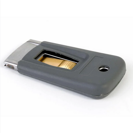

Har du prøvet med en komfurskraber, det kunne jo være den nemt kunne fjerne den hvide "maling"
