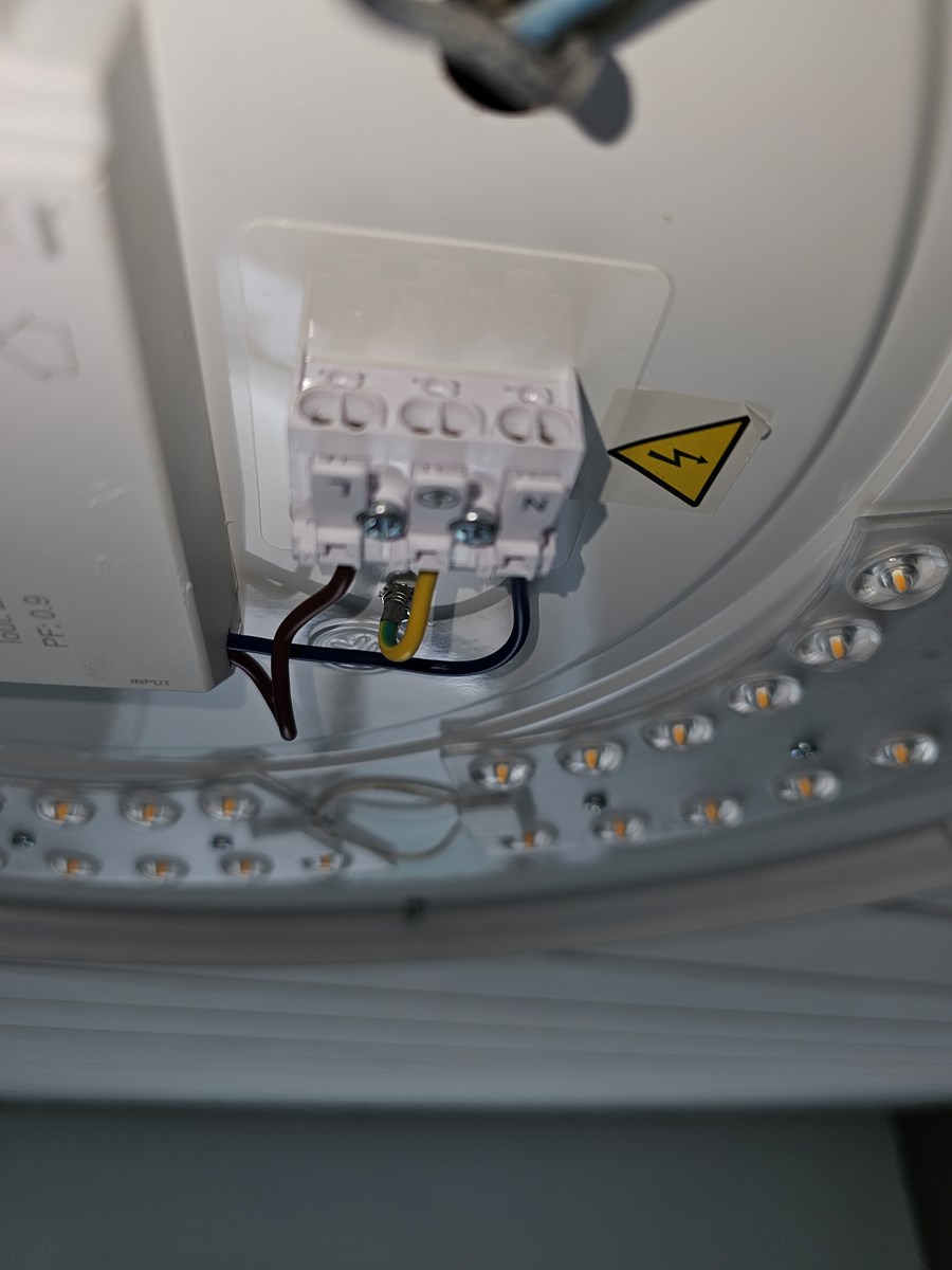

Hjælp tilslutning af lampe
Hej alle
Jeg er normalt meget ferm i el tilslutning af div. Apparater og lamper.
Denne giver mig dog problemer.

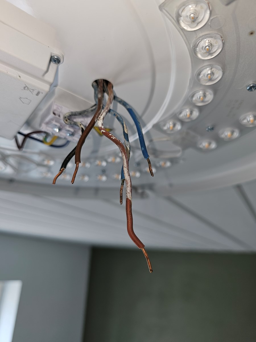

Der er ledninger i loftet, 2 brune, 2 blå og en sort.
Jeg kan godt få Lampen til at lyse men så kan jeg ikke slukke på kontakten 😅
Lampen har kun 4 indgange, hvad skal sættes i hvor?
Håber en kan hjælpe
Hvis du tæller rigtigt, så har lampen tre dobbelte indgange. L jord og N. Du begynder med at sætte en samlemuffe på de to brune. Den sorte sætter du i L og de to blå sætter du i N. Så burde det virke.
