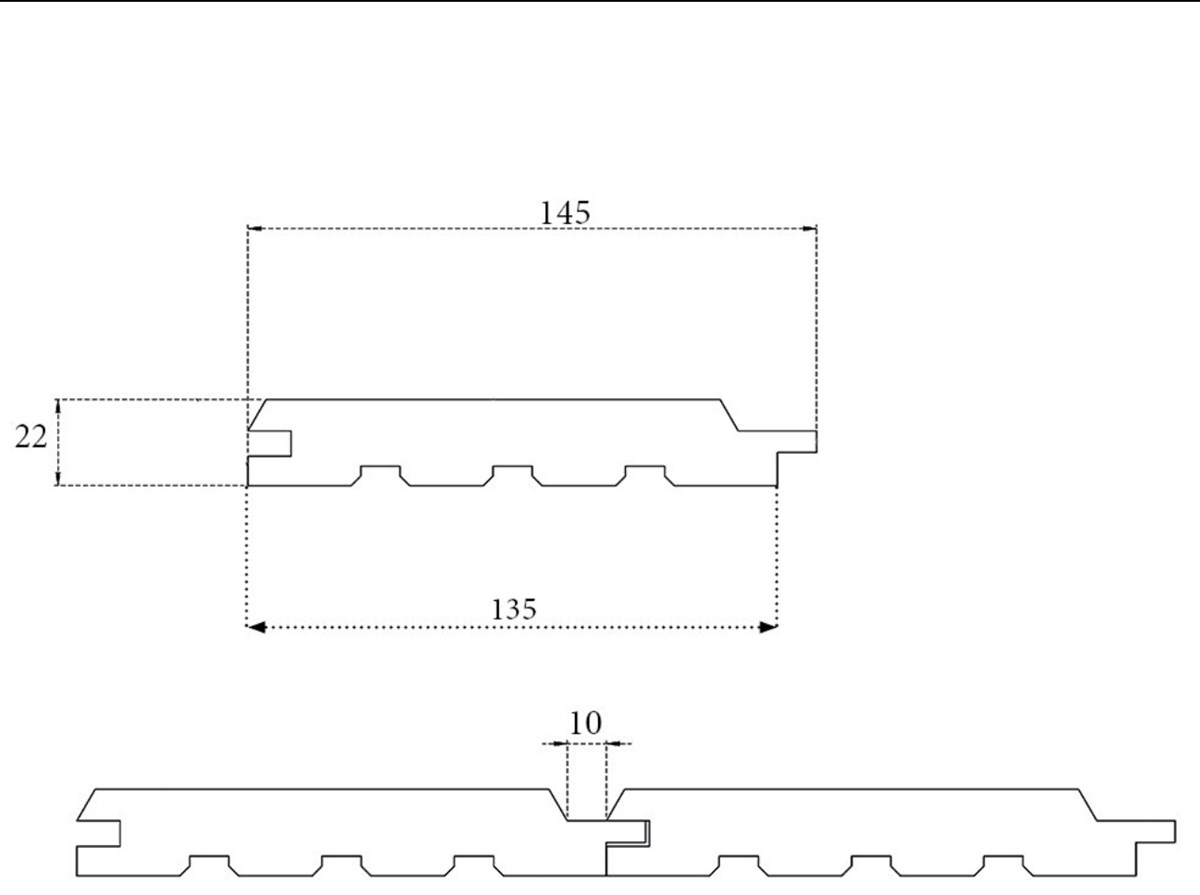

 Oplevelsen var præcis som du beskriver det: mange muligheder og ikke én løsning. Som jeg så fejlagtigt troede der var. Så det er vel enkelt først at ramme bunden / dybden, og derudfra fræse kanterne ved at lade jernet køre i bunden?
Det er denne profil (uden fer og not) jeg forsøger at ramme, se billede
Den del forstod jeg godt, du skal også bruge et "kant til kant" -mål på sporenes indbyrdes afstand samt dybden og en ide om hvor skrå kanten er.
Derfra er det bare at gå på jagt efter et jern der passer, eller prøve sig frem for at se hvad der kommer tættest på ift ovenstående opskrift.
