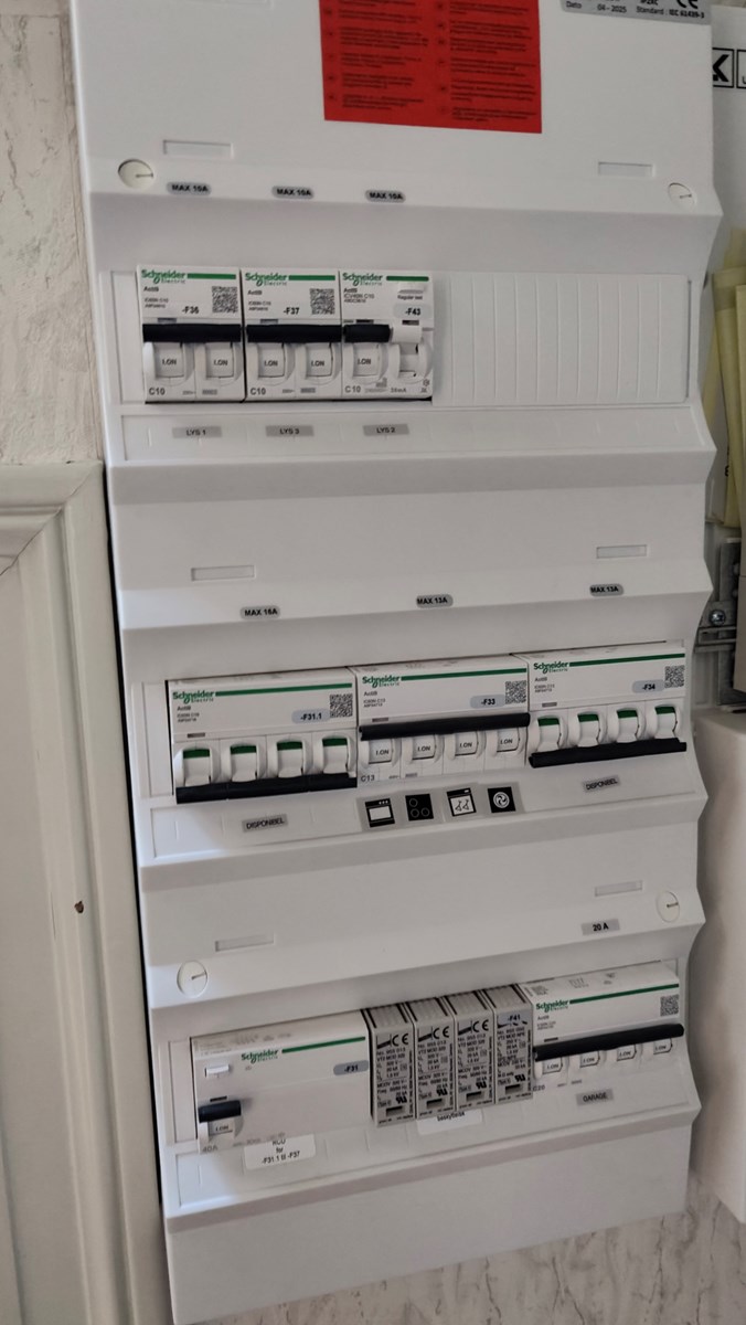

Jeg har en ny eltavle, hvor elektrikeren af ​​en eller anden ukendt årsag har installeret 3P+N sikringer. Sikringerne bruger 5x1,5 og 5x2,5 kabler.
Jeg vil gerne have sikringer på hver fase uafhængigt, dvs. i stedet for 3P+N skal der være 3 x 1P.
Spørgsmålet er, om disse skal være 1P eller 1P+N sikringer?
11 svar
De tre øverste grupper ser ud til at være lysgrupper forsynet gennem 1P+N sikringer.
De øvrige grupper ser ud til at være forsynede med 3P+N automatsikringer. Det er formentlig dem, du vil have ændret til 3 x 1P. Det går ikke. Kablerne ikke fordi du ikke bare kan afbryde en fase og have spænding på de to andre faser. Man bør kunne stole på, at alle faser i samme kabel er af brudt og ikke kun en eller to faser. Du får også problemer med nullen. Hvad er grunden til, at du ønsker at kunne afbryde kun en fase i en gruppe?
1 gruppe 13 A er beregnet til kælderen, hvor der er 2 vaskemaskiner og en tørretumbler. Ofte arbejder alle apparater sammen på samme tid, så jeg vil gerne opdele det i 3 sikringer, så de alle kan arbejde sammen på samme tid uden problemer.
Gruppe 2 13 A er beregnet til køkkenet, hvor der er opvaskemaskine, elkedel, kaffemaskine osv., ofte arbejder alle apparater sammen på samme tid, så jeg vil gerne opdele det i 3 sikringer, så de alle kan virke sammen på samme tid uden problemer.
I gruppen til kælderen sikret med 13 A er der forhåbentlig afsat tre stikkontakter forsynet fra hver sin fase. Det betyder at hver maskine er sikret med 13 A. Det betyder, at hver maskine kan belaste med ca. 3 kW samtidig. Når du har en trefaset gruppe, har du faktisk tre sikringer. De er så koblet sammen, så du nu har 3x13A.
For gruppen til køkkenet gør det samme sig gældende, idet jeg går udfra at stikkontakterne til de forskellige apparater er fordelt på hver sin fase. Så også her kan du belaste hver fase med ca. 3000 W.
Du har faktisk tre sikringer på hver gruppe, men sammenbyggede til en. Hvis du vil have 1P+0 grupper skal din installation laves om så hver gruppe forsyner hver sit kabel 3x2,5 mm2. Det vil nok medføre en ombygning af installationen.

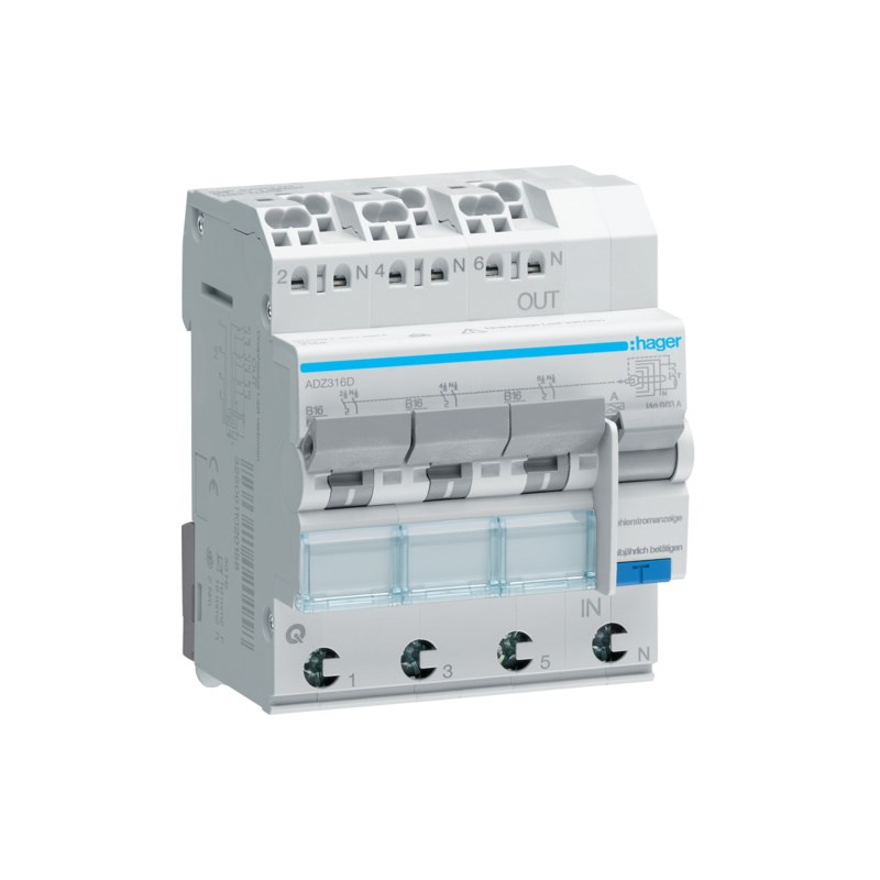

Hvorfor kan jeg ikke installere en sikring som den på billedet?
 Det der er vist på billedet er ikke en sikring men et HPFI relæ. Hvis du vil have en gruppe, hvor du kan se, hvilken del der er fejl på, skal du få elektrikeren til at skifte gruppeafbryderen ud med en gruppeafbryder med smeltesikringer.Gruppeafbryder med sikringer
Det skal man heller ikke. Man må godt fremføre flere grupper i samme kabel ifølge nuværende regler(HD60364). Men det er ikke særlig smart og giver sjældent nogen fordel. Så du kan godt få det lavet om som du skriver med flere 1P+N sikringer. Så hvis en trækker for meget så slukkes de andre ikke. Men som S.Fabrin skriver så er 3P+N med 3 sikringer. Bare én af de 13 går så slukkes hele gruppen. I praksis er det usandsynligt det bliver et problem. Selv med 3 vaskemaksiner der kører nonstop vil ikek få en 3P+N sikring til at gå. Deet er jo kun kortvarigt de bruger deres maksimale forbrug og de skal bruge over 3kW i et stykek tid for at sikringen går.
