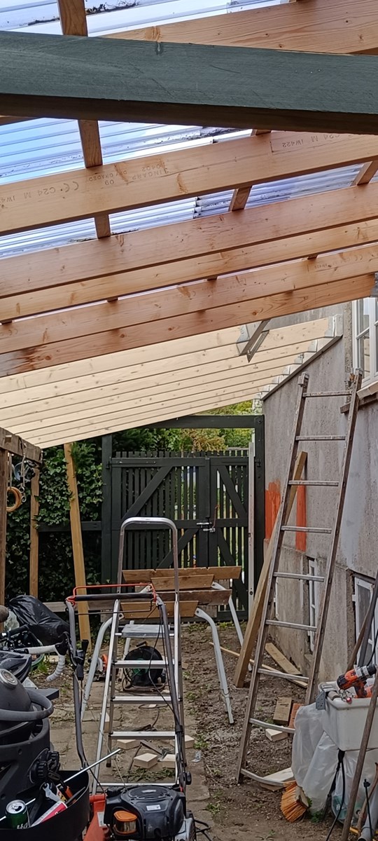

Hej igen. Tak for jeres input, som jeg valgte at følge - og det er jeg glad for 😀 Remmen sidder nu godt spændt fast mod muren og helt plant. Bjælkesko og spær er kommet op og enkelte tagplader. Se foto. Det blev de billige bølgeplader fra jem&fix da tagfladen er rimelig stor. Når alle tagpladerne er kommet op vil jeg forsøge at montere en tætninsliste (alu) i overgangenbmellem mur og tag. Tak for hjælpen og god weekend.
Mvh Mads
Når du nu valgte de billige skulle du have lyttet til rådet om kondens. Nemmere at male det inden pladerne kom på.
Husk at du kan få en overgangsprofil der passer fra muren og ned i bølgepladerne så det bliver ordentligt tæt.
