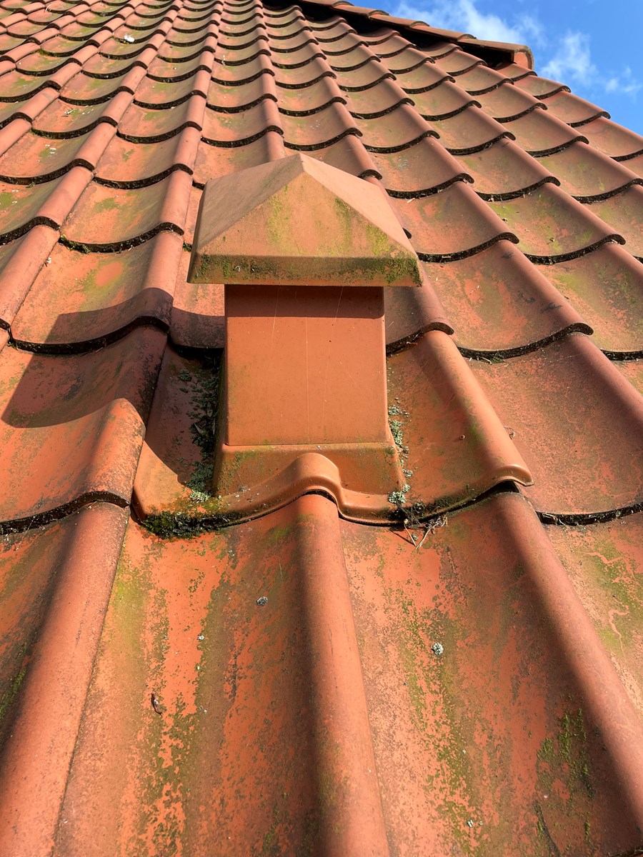

Taghætte tegltag.
Jeg har en taghætte i mit tegltag jeg gerne vil have monteret en ny slange på.
Jeg kan ikke helt finde ud af hvordan jeg tager den af, uden at fjerne alt for mange sten.
Hvad vil fremgangsmåden være for det?

Det er vigtigt at få klarlagt hvilket undertage du har, da det er afgørende for hvordan du griber sagen an.
Det er huntonit undertag.
Jesper
http://www.VarmKaffe.dk - en blog om rejser, sejlbåd, have og hus.
Du kan nemmest komme til det indefra. Men jeg kan ane at det er hus med høj rejsning og derfor i skunken, så det er måske ikke let
Tager de tagsten af så har du jo kun hullet i huntonit at arbejde igennem. Her skulle der gerne være lavet en inddækning som tætner omkring rør/slange.
Det er normalt at der kun er fastgørelse fjer i hver tredje eller hver anden tagsten afhængig af om det er ved kysten hvor det blæser voldsommere.
Så du kan løfte bunden op på 2 tagsten længere oppe ad taget og så skubbe den under liggende, opad under dem du løfter. Eller du kan pille den ud uden fjeder. Så kan du få adgang til fastgørelses fjeder på næste række nedad.
MEN det er ikke sikkert det løser dit problem, så start først med at kigge indendørs.
