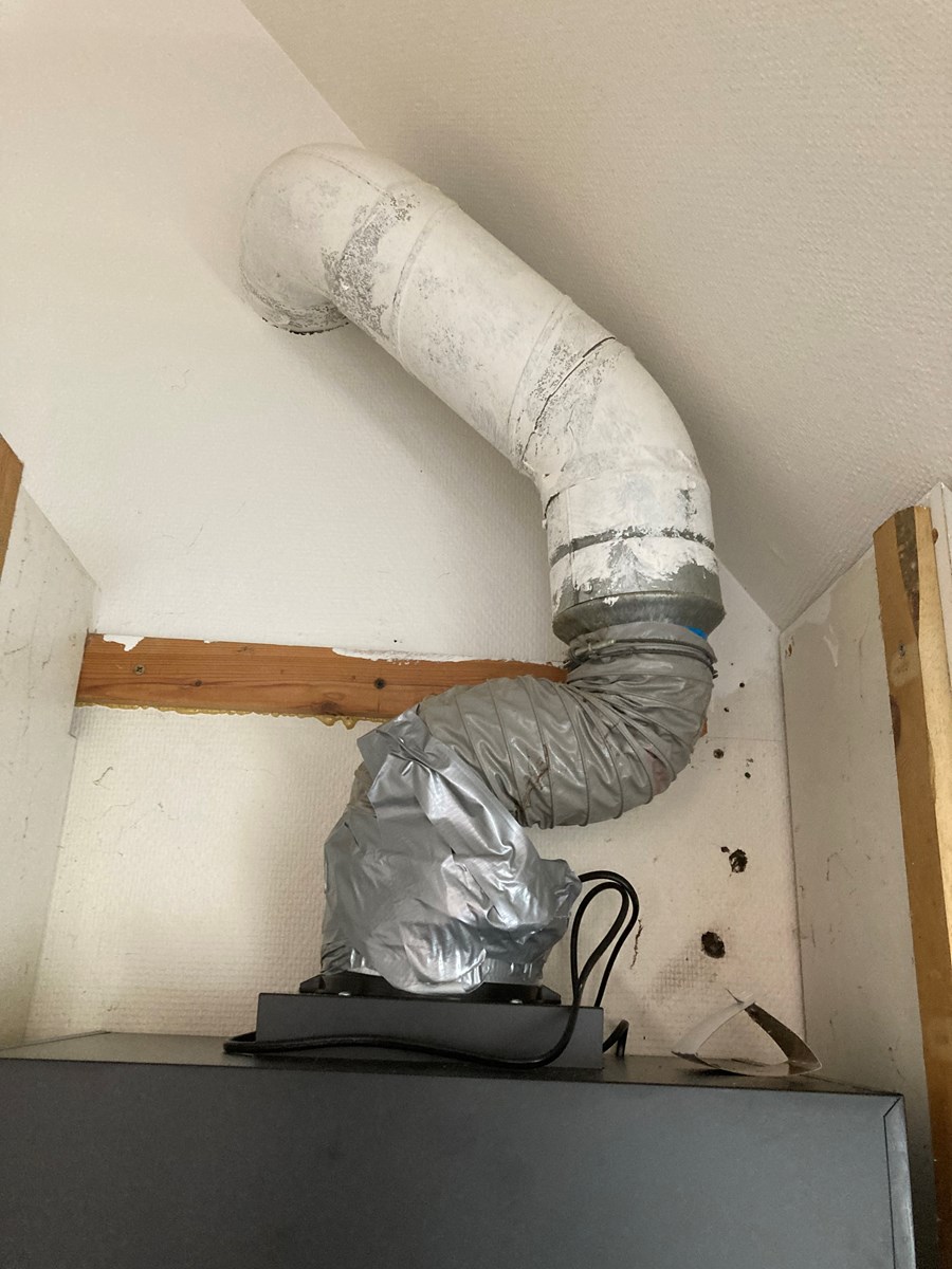

Male aftræksslange
Jeg vil gerne male den øverste del af aftræksslange til min emhætte. Så man kan se på billedet, så er den blevet malet før, men ikke særlig godt. Jeg tror slangen/ røret er af tynd metal.
Jeg er nu i tvivl om, hvilken slags maling jeg skal bruge, da røret jo vil blive lidt varmt af mad-osen.
Er der noget, der har et svar?

En helt anden ting. Når du nu er ved at rode med det, så prøv at du kan rette det ud og undgå alle de knæk. Jo færre bøjning, jo bedre træk. den første 90 gr bøjning ud af væggen kan nok pilles ud/drejes. og så er det også nememre at male
Inden du maler, kunne du overveje at ændre rørføringen. Det er ikke dig, der har lavet den klamperføring af rørene, vel.
Se kimcarlsens indlæg. Der gives anvisning på ændring af rørføringen. Du behøver ikke tænke på udsugningstemperaturen. Den bør ikke være ret meget over rumtemperaturen.
Som de andre skriver så få rettet rørene ud. Som det er der vil flowet være stærk begrænset samtidig med det vil støje.
​Det fleksible stykke skal være så kort som overhovedet muligt.
