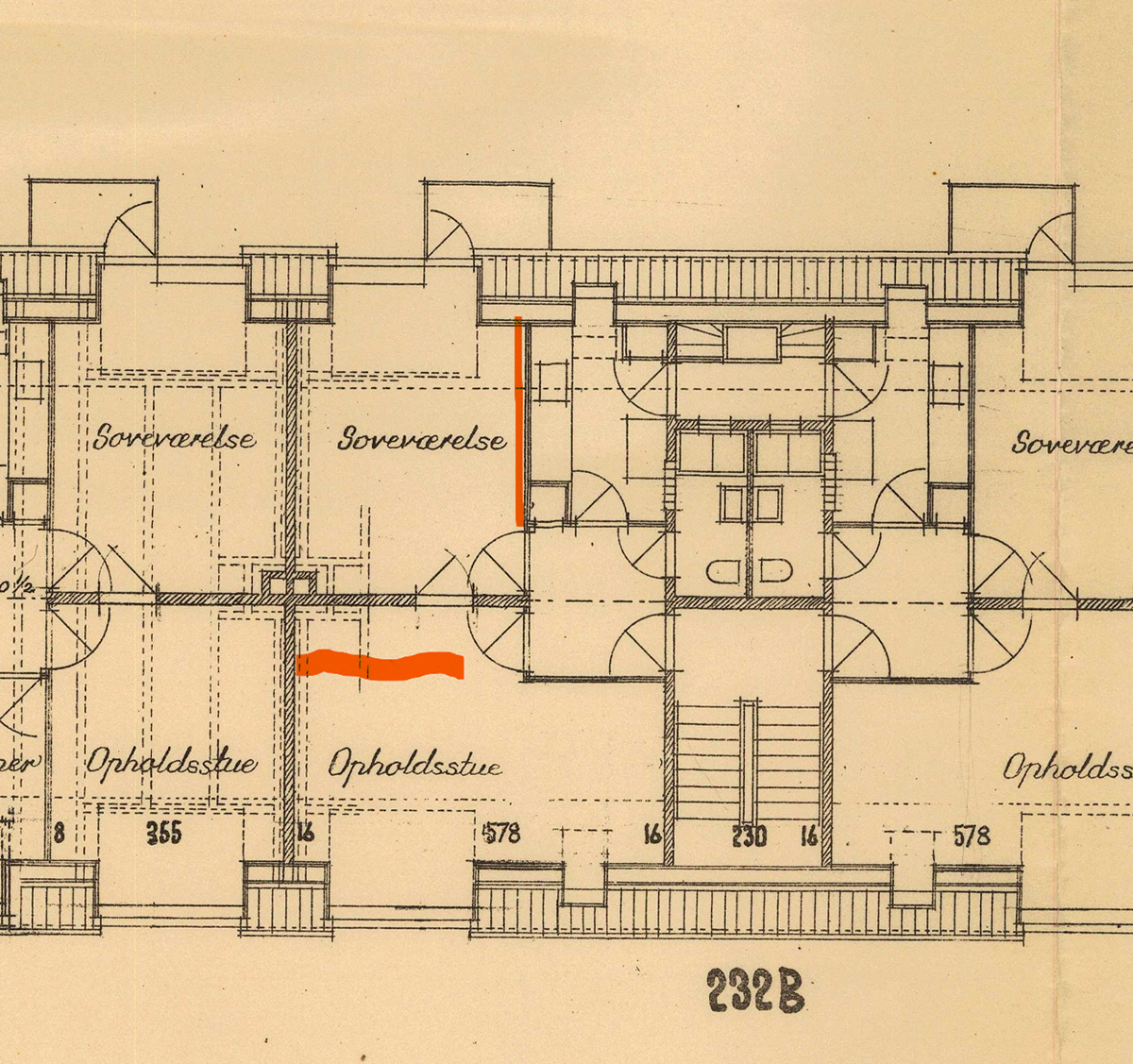

Det drejer sig om en lejlighed på 3. sal (øverst oppe i bygningen) opført i 1948. Jeg troede faktisk ikke man brugte gips (især dengang) til bærende eller stabiliserende vægge. Jeg har markeret væggene på den vedhæftede bygningstegning. Jeg er rimelig sikker på, at den ene ikke bærende, da den slet ikke fremgår af tegningerne, så den er nok sat op senere.
Men ja, det er selvfølgelig noget vi skal være helt sikre på, inden vi begynder på ting. Jeg tænkte at bestille en online vurdering på nemingeniør i første omgang.

Nej, der blev ikke brugt gipsplader i 1948.

I en bolig af den alder er der sikker renoveret og ændret på mange ting i de foregående 70 år, herunder gipsplader. Men i 1948 var det lette vægge nok koks eller med brædder, strå og pudslag. GIpsvægge kom først i 1950erne og blev almindeligt i 1960erne.
