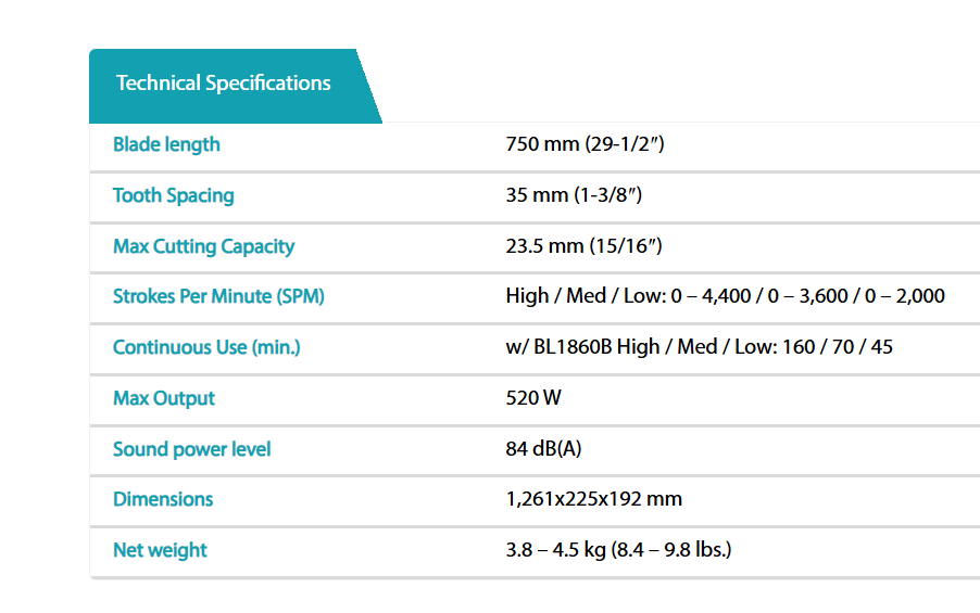

Har en Makita DUH 751, hvis man kikker Makitas internationale side, er den oplyst til et output på 520 W.
Så tænke de Danske forhandler der oplyser den til 500 W har ret..
Har også klippet en liguster ned i højden, det havde den ingen problemer med..
