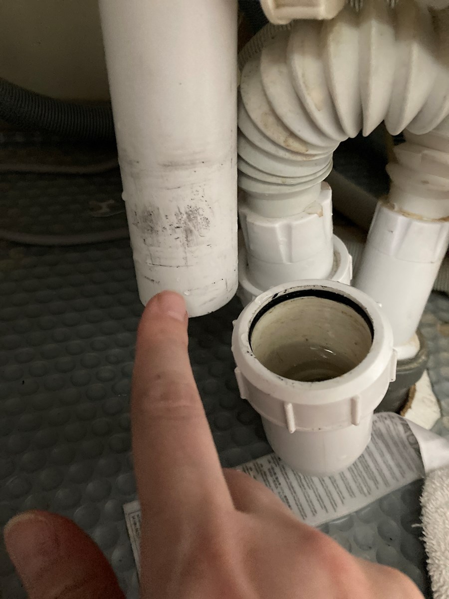

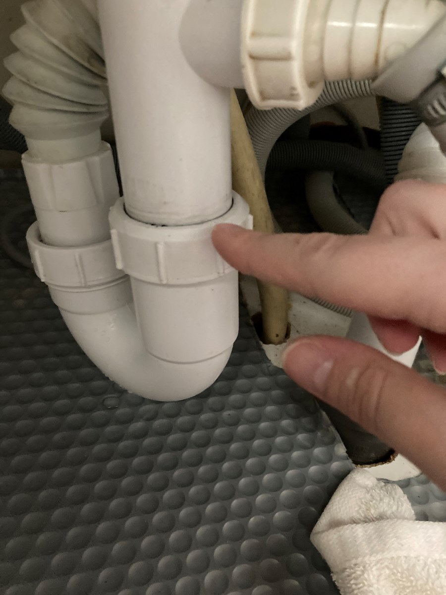

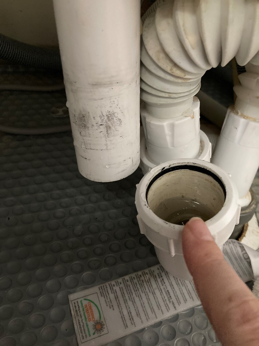

Jeg har forkortet et gammelt tilslutningsrør under køkkenvasken, og nu er det utæt. Jeg har ikke gjort andet end at save et stykke af og så skubbet det tilbage i afløbsrøret. Da det er et tilslutningsrør, kan det jo desværre ikke skrues på det andet rør, så jeg har bare skubbet det langt ned i det andet rør, men sådan var det også før, så jeg forstår ikke, hvorfår det er utæt nu.
 Hvad kan jeg gøre?

Hvor lang går røret forbi samlingen.
Er du sikker på pakningen er intakt og klemmer hårdt nok omkring røret?
Hvorfor har du afkortet røret?
Kan du ikke få det tæt, må du købe et længere rør og nye pakninger.
Du kan også lave lidt fusk, ved at ligge en ring af silikonemasse.
Jeg har fået en ny køkkenvask, som er dybere end min tidligere, og jeg måtte derfor forkorte røret, så det kunne være der. Røret går cirka 6 cm ned i det andet rør- helt ned til hvor det andet rør buer. Pakningen er gammel, men den virkede så fint i går, inden jeg forkortede røret.
Chris7 skrev den 21-06-2025 19:00:56
Nogle defekte pakninger virker tætte pga fedt m.m., når du så skiller, og måske skyller, ødelægger du tætningen.
Okay, jeg prøver med en ny pakning. Tak ☺️
Kender problemet, og det var hver gang pakningen der var problemet. Prøv at smøre pakningen med almindelig sæbe, så den let mokkes på plads.
Det kan sagtens være pakningen der bare skal skifts. Og tjek lige der hvor du har skrevet af omd er er grater mmd er kan skade pakningen.
Giver du den lidt silikonefedt så vil den komme lette på plads og hodle sig smidig i længere tid.
Mange tak for jeres hjælp. Jeg har sat en ny pakning i, og den er helt tæt nu. I havde ret😄
