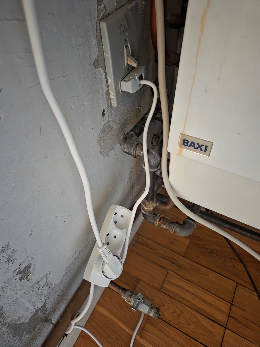

S16 380v til 3x 230v udtag - lovligt? PHdk 3 21-06-2025 11:07 Kære Alle,Jeg har brugt et S16 380v stik til at lave 3 x 230v udtag med jord på en af faserne. Jeg har sat en 10A sikringer i eltavlen. Er dette lovligt? På forhånd tak,MvhPeter 10 svar Følg tråden Annonce Annonce Annonce

buller27 1204 21-06-2025 14:36 Hvis det skal være helt efter reglerne så nej.Den transportable stikkontakt (stikdåsen) er ikke godkendt til at blive tilsluttet mere end en fase. Og kombinationen af kraftstikprop og almindelig 1-faset stikdåse vil kræve teknisk dokumentation på at et overholder bestemte krav - da udtaget kan have flere faser. Det kan du for så vidt godt gøre som privatperson - men det er ret besværligt. Havde det været en stikprop til en genstand - fx en vaskemaskine - så måtte du godt.Jordforbindelsen er ikke overført til den ting du har stilsluttet stikdåsen (dog lovligt hvis installationen er fra før 2017).Skal du bruge 16A sikringer så skal både stikdåsen og kablet være godkendt til det. Men som de andre siger vil et par shuko stikkontakter nok være det bedste. Love er minimumsiveauet - men der regnes altid med en mindre mængde af folk har svært ved regler.
mfrost 3258 9400 21-06-2025 14:55 Som buller skriver ovenover så er det stik du sætter i stikdåser et schuko stik så dva at du ikke får overført din jordleder !!!! Så nu er der 2 muligheder enten sjal du bruge en omformer dansk stik til schuko eller skifte stikdåse til en schuko med dansk stik Annonce
S. Fabrin 19686 4400 21-06-2025 15:22 Det vil nok blive utrolig svært at tilslutte mere end en fase, nul og jord til tristikket. At der ikke tilsluttes til jord til schukostikket, fordi der bruges to forskellige systemer er vel tydeligt. fase
Tubal 6 9000 21-06-2025 19:37 For mig at se, indgår der en hybridstikprop mellem stikdåsen og schukostikket.
buller27 1204 21-06-2025 20:42 Tubal skrev den 21-06-2025 19:37:51For mig at se, indgår der en hybridstikprop mellem stikdåsen og schukostikket. Ja det kan jeg da godt se nu". Det er ikke så let på en mobilskærm. Love er minimumsiveauet - men der regnes altid med en mindre mængde af folk har svært ved regler.
