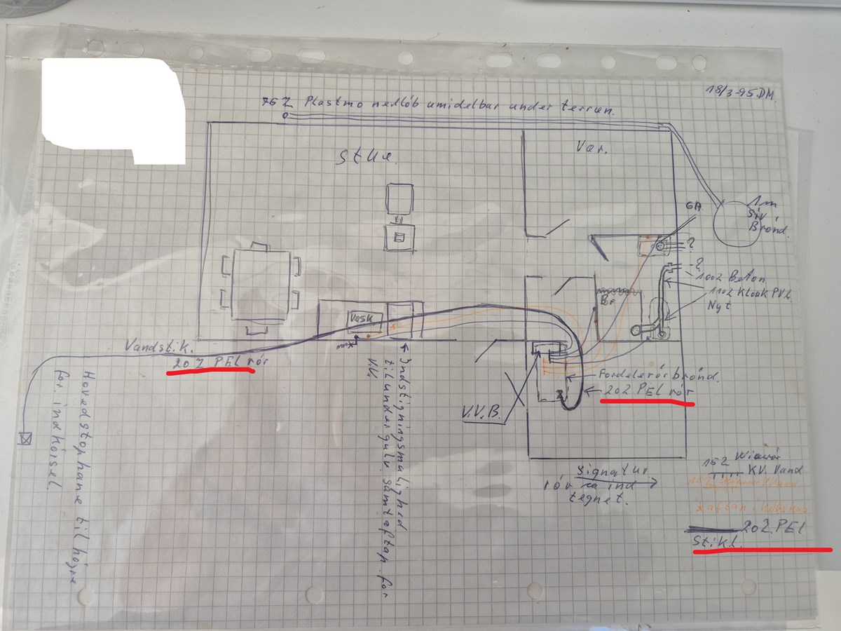

Jeg skal til en større renovering af mit sommerhus og i den anledning er jeg blevet opmærksom på at mit brugsvand er ført frem i et 202PEL rør. (Der lå en tegning i huset over rør osv fra 1995)
Håber jeg kan få lidt gode råd/info her i forummet.
1. Hvad betyder 202 i den her sammenhæng?
2. Er PEL rør godkendt til vandforsyning. (Synes jeg finde lidt forskelligt på nettet)
3. Hvis PEL rør ikke er godkendt, var de så godkendt i 1995?
På forhånd tak

Hej igen. Lige inden min kone beslutter sig for at jeg skal grave et nyt rør ned 😆. Er der så nogen måde hvorpå man kan se om det gamle rør er PEL eller PEM?
