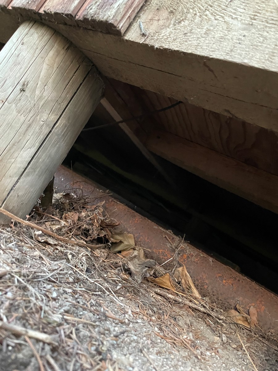

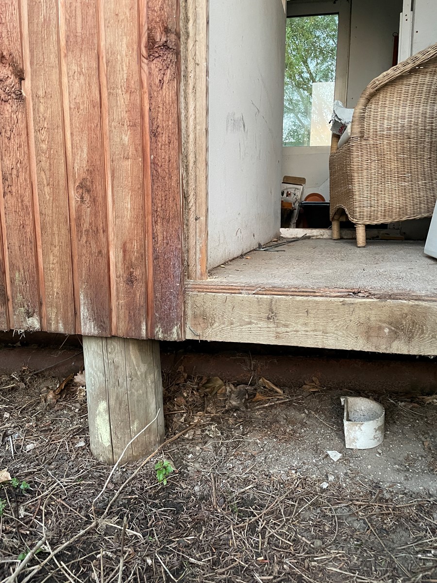

Hejsa,
Vi er i gang med at isolere et gammelt skur. Jeg piller yderbeklædningen af, og har styr på isoleringen af ydervægge og loft. Men, hvordan skal jeg gribe gulvet an (se fotos). Skuret er hævet og står på nogle piller, så der er luft under skuret, som man træder ind i via et par trin (Se fotos). Det nuværende gulv er blot kraftige plader på reglar, og skuret er for bredt til at jeg vil kunne komme Ind under det. Nogle gode forslag? (Det plejer der at være 🙂)
Skru pladerne af, isolere oppefra, plader på igen. Dét eller brug børnearbejde til isolering nedefra 👀
Tak! 🙂
Jeg tror jeg dropper børnearbejdet og tager gulvet af. Har du nogle forslag til fastgørelse af isoleringen, så den ikke falder på jorden, når jeg lægger dem i oppefra? (Jeg går ud fra at der skal være lidt luft ml isolering og gulvplader?
Vh
Mikkel
Mikkelen skrev den 20-06-2025 08:24:11
Tak! 🙂
Vh
Mikkel
 Gds bladet har en guide til det. Jeg er ikke ekspert i det, desværre
Du skruer en brædde fast på bunden af reglen så der kommer en hylde du kan lægge isoleringen på. Første lag skal være noget gnaverstop/volierenet der holder uønskede husdyr ude.
