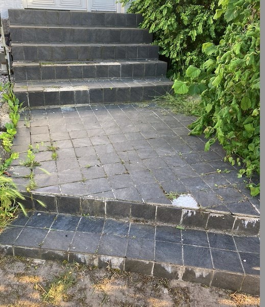

Trappen til min hoveddør har været beklædt med fliser (se foto).
Mange af fliserne sidder nu løst og et par enkelte er knækket på midten.
Det ser ud til at underlaget under fliserne består af et tyndt lag beton og derefter grus og sten.
Hvordan bygger jeg trappen bedst op igen, så den ser pæn ud?
Kan jeg fjerne fliserne og lægge et top lag af beton på hele trappe stykket?
Eller er jeg nød til enten at sætte fliserne tilbage på eller rive det hele ned og starte forfra?
Andre gode idéer er også meget velkomne.
Tak for hjælpen.

Lyder ikke rigtigt at der er et tyndt lag beton med grus og sten under. Tænker vand og frost har fået lov at regere over længere tid, så ødelæggelserne er nået et godt stykke ned. Prøv i et område at fjerne noget mere for at af- eller bekræfte dette.
Hvis jeg har ret skal det hele sikkert fjernes før du starter fra bunden og bygger nyt op.
Især hvis der har været brugt salt om vinteren, går det udover betonen.
Havde en trappe dog uden fliser, hvor der var brugt salt, der huggede jeg alt det løse væk til jeg kom ned til ren og stærk beton.
Spulede det hele ren med vandslangen og lod det tørre lidt, så kostede jeg det over med en vælling af sand/cement.
Da det havde sat sig, pudsede jeg den op med en blanding af sand og cement   (en del cement og 3 dele sand)
Den holdt i en del år indtil den måtte brydes ned pga af en tilbygning, men den var stadig hel og pæn...
