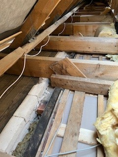

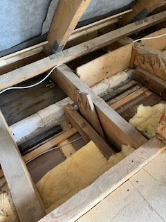

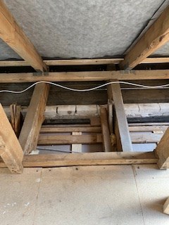

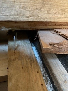

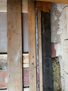

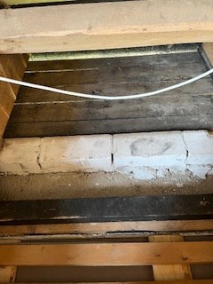

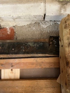

Derefter skal dampspærre hæftes på indermuren. Som det fremgår af billederne - er dette ikke nemt!!
Der er skuet diverse lister fast som går under bjælkerne - så de kan ikke flyttes. Desuden så stikker der kun meget lidt op af muren til at hæfte på.
Et andet problem er at få ført dampspærren under bjælkerne  og op i næste "skunkrum" så det bliver tæt. Det er næsten umuligt. Så hvad gør man?
Vi overvejer at hæfte dampspærren på indermuren så godt vi kan med klæbemiddel og så evt. sætte en tynd klemliste på hvor vi kan? Det er dog ikke alle steder, der er rum til en klemsliste, Kan man det?
Men hvad gør vi for at sikre at det bliver tæt under bjælkerne ?
Håber billederne viser problemet.

Det korte svar er at når du efterisolerer et eksisterende hus skal du indstille dig på at du får det aldrig perfekt og lige så godt som hvis du havde bygget et nyt hus.
Du må gøre der så godt som du kan, jeg ville montere damspærren på indermuren med noget lim, man kan købe lim der er specielt beregnet til dampspærrer, det får man nok lov at betale lidt ekstra for men ved ikke om det er bedre end montagelim eller silikone.
Jeg er ikke sikker på at jeg helt kan følge din beskrivelse men jeg vil mene der skal dampærre i gulvet i skunken, ned mod stuen, og op langs skunkvæggen og op langs skråvæggen på 1. sal.
Jeg har aldrig prøvet at arbejde med Kingspan men det du skal være opmærksom på, især i et ældre hus, er at isoleringen bliver tæt og her er f.eks. Rockwoll ret smart da den er fleksibel og kan forme sig efter f.eks. bjælker der ikke er helt lige mm., men kingspan er hård og kræver derfor at du er meget nøjagtigt med at tildanne pladerne. Så kan man skumme langs kanterne med PU skum, men det skal man virkelig passe på med pga. fugt.
perhans skrev den 19-06-2025 14:34:00
Hedder folieklæber, det er bedre end lim pga det vedbliver at være fleksibelt og er meget mere ældningsbestandigt. Silikone hæfter ikke på pe-folie.

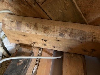

Dampspærre limes ( GSH skriver folieklæber) på indvendig side af indermur, og går så lodret op under den skrå isolering. Der tilskæres omkring bjælker så der kan blive en fold at lime på. Så der limes også rundt om bjælker. Er der revner i bjælker på det sted kan de fuges ud mør limning. Er der ikke helt nok dampspærre på der suppleres med et stykke som sættes sammen med dampspærre tape.

Du skal have udfyldt etage adskillelse med isolering, og jeg forstår ikke lige hvad du får ud af at blæse træfiber ind. Når nu isolering er tyk nok hele vejen op.
Der er ikke krav om dampspærre på skunk gulv ( 2 varme rum)

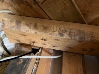

Som vist på billedet er der det lille hulrum under bjælken der giver mig udfordringer. Er det her du mener,  man kan fuge ud med mør limning? se pilen :-)

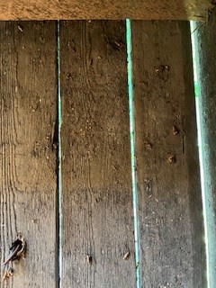

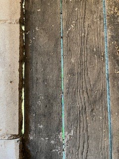

Udhænget tror jeg har fin ventilering. Vores konstruktion er i i hverfald god og hverken ramt at fugt/råd eller skimmelsvamp. Den er fin tør. Men det er svært at se på de billeder jeg tog. Så tog et par nye. Hvad tænker du ?

Ja det er måske den revne men også svindrevner i bjælker som man ofte ser.
Det ser ud til at der er sprækker imellem udhængs brædder. Så skal du bare være opmærksom oppe i kip, at ventilations luften kan komme ud. Hvis noget skal ind så skal det også ud for at der er ludtskifte.
