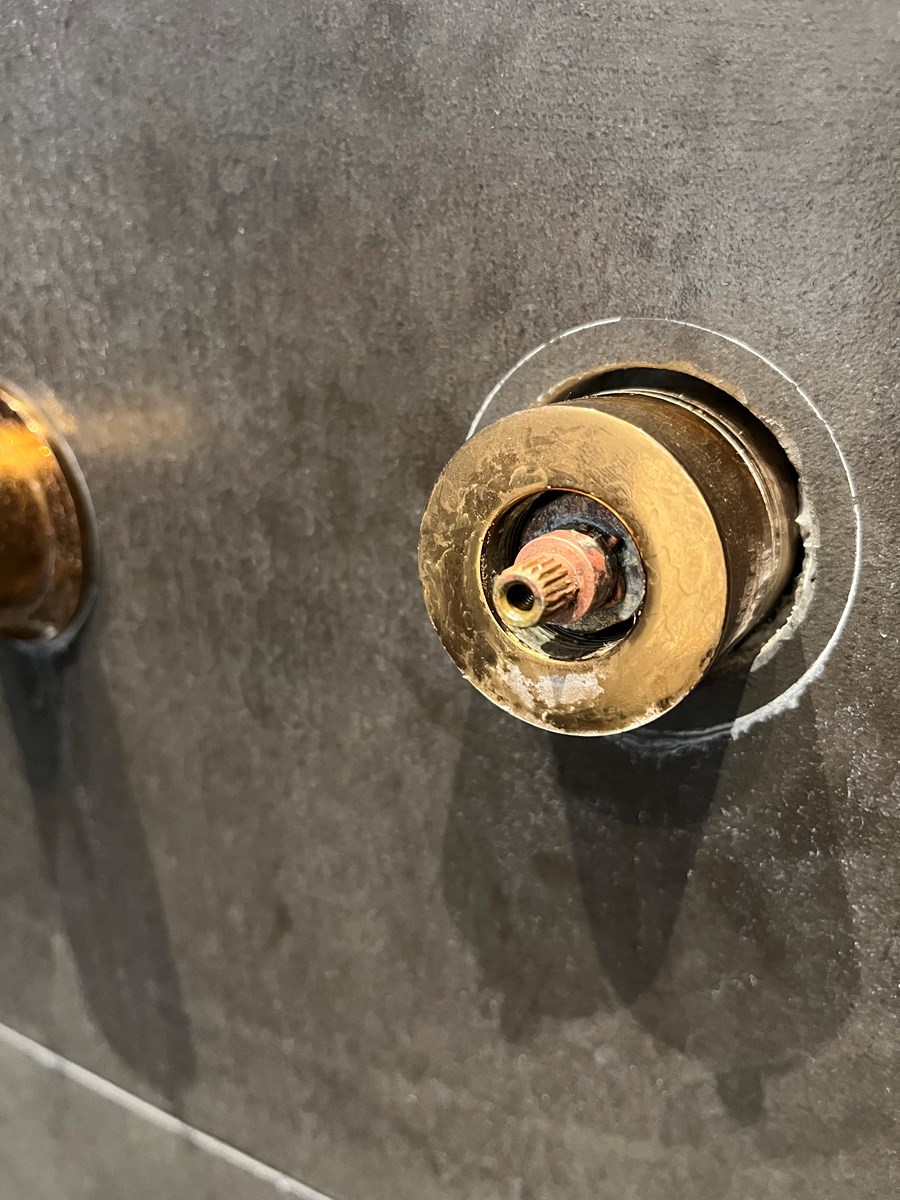

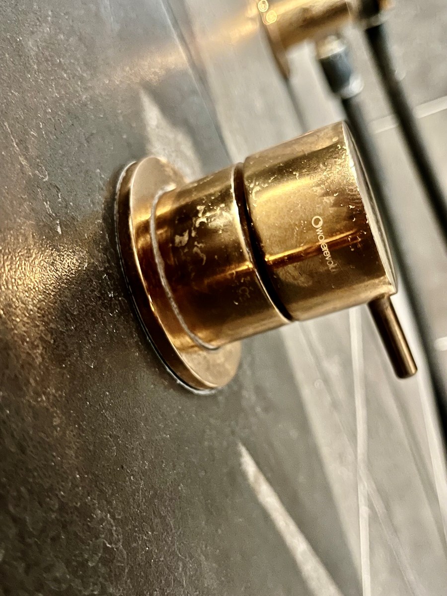

Problemet er at den "skifter" man bruger til at skifte fra håndbruser til top bruser sidder fast, som i VIRKELIG fast, jeg har prøvet eddike, WD40 osv. men intet virker.
Er der nogle som kan være behjælpelige med gode råd eller andet, jeg ville nødig ud i at skulle banke væggen ned og skifte det hele.
se billeder, hvis det hjælper lidt, på det billede hvor det er skilt ad, sidder der en lille klemme inden bagerst rundt om studsen, man kan godt se den hvis man zoomer lidt ind, men skal den være der?
Hilsen Kevin
Prøv at skrive til firmaet og hør dem om de har nogle gode råd eller en tegning af hvordan din omskifter er skruet sammen.
Ser ud til der er en art klips/låsering der skal pilles af før den kan skrues ud?

Tak for svarene, det endte med at jeg tog kontakt til "bad og fliser" og fandt ud af at det var mærket "watherevolution" de kunne skaffe den indvendige del, som jeg skiftede og nu virker alt heldigvis.
