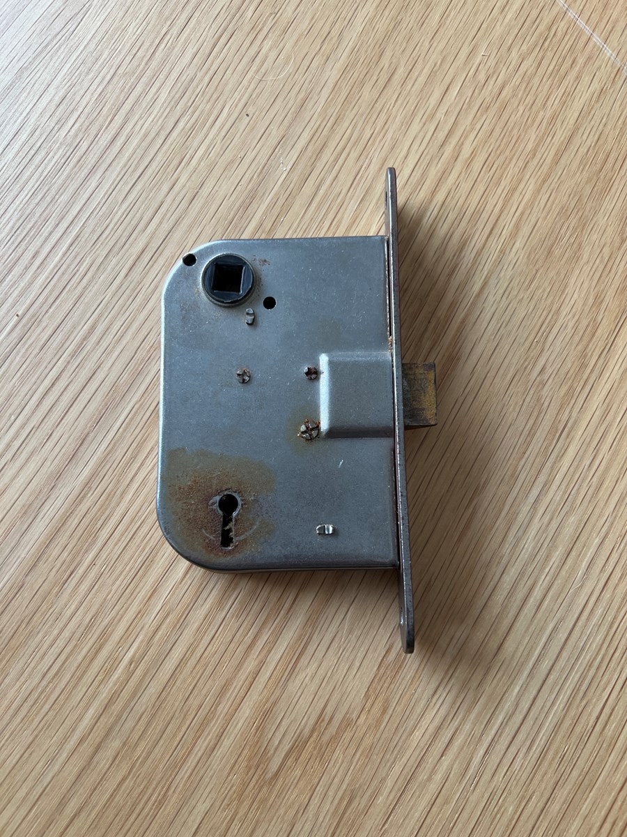

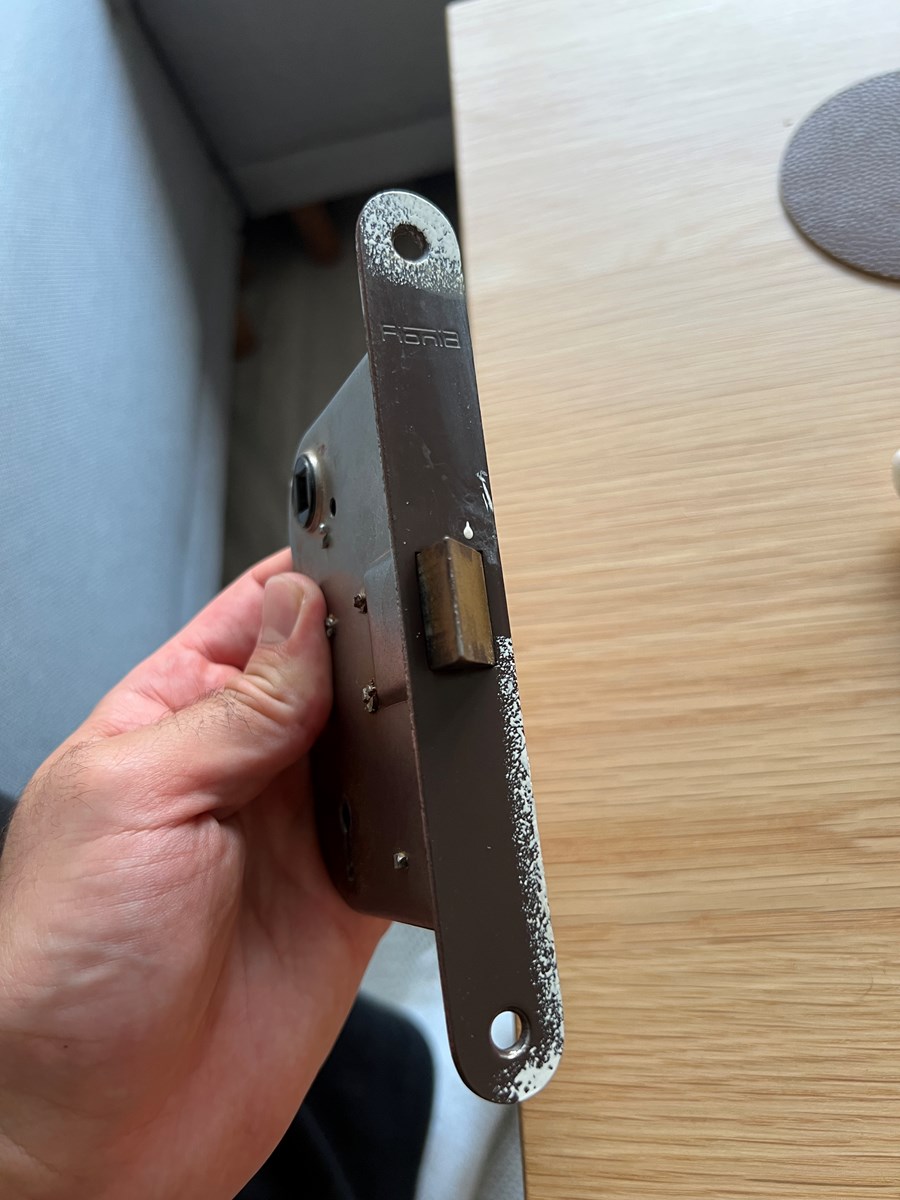

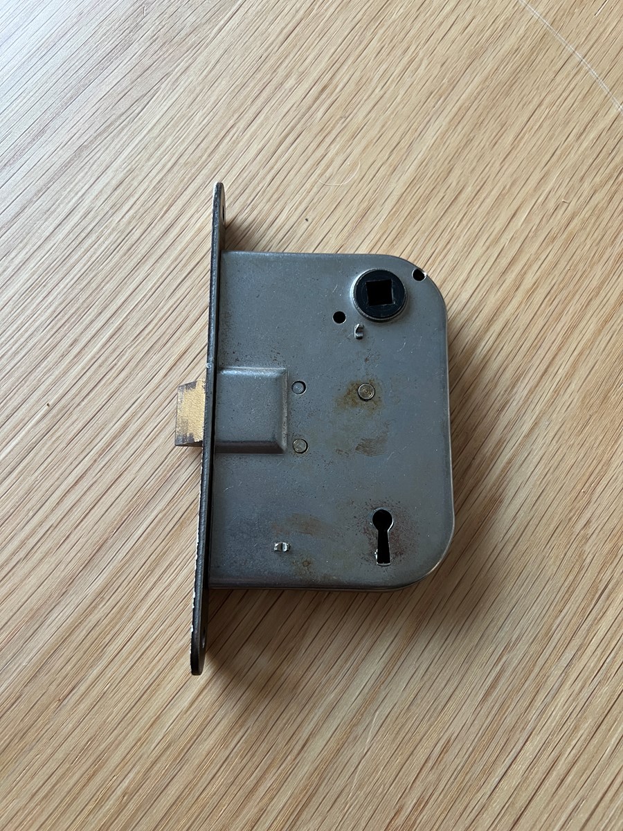

Jeg har en ældre låsekasse fra Fionia, som oprindeligt har siddet i en venstrehængt dør.
Da jeg vil bruge døren som en højrehængt dør, skal jeg anskaffe en højrevendt erstatning, men jeg er i tvivl om den præcise model og om der findes en tilsvarende udgave til højrehængte døre.
Jeg har vedhæftet billeder af låsekassen herunder.
Her er de mål jeg har taget:
Fra forpladen til centrum af dørgrebshullet: 60 mm
Kassehøjde: 108 mm
Kassebredde: 74 mm
Afstand mellem greb og nøglehul (center-til-center): 77 mm
Er der nogen, der kan identificere denne låsekasse og evt. pege mig i retning af en kompatibel højrevendt model?
På forhånd mange tak for hjælpen!
Prøv at tage en tang og hiv i fallen. Mener at kunne huske at man kan trække den delvist ud og vende den 180 grader.
Det virkede ikke 🙁
de fås i nu , burde være lagervare i de  større byggemarkeder , ellers kan de skaffe den
Gamle låse kasser kan give mange problemer, for der er så mange slags. Nogle kan man få erstatning til, men de er generelt dyre. De kan let koste 10 gange billig end en billig moderne type. Det var ikke almindeligt at man kunne vende falden. Det er næsten standard i dag.
Når jeg ser at nøglehul er helt nede i bunden og håndtag helt oppe i toppen, tænker med det samme på en Rex låsekasse.
