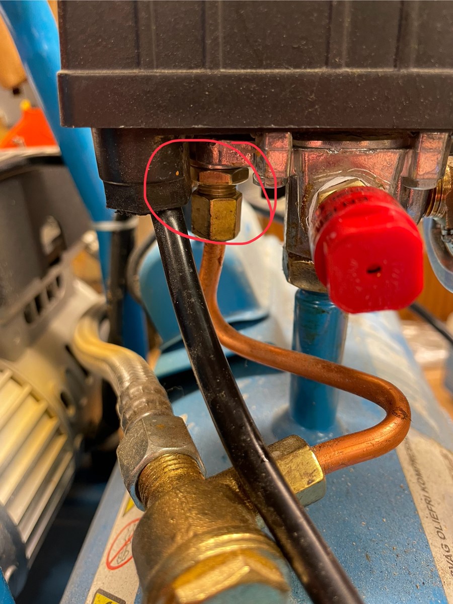

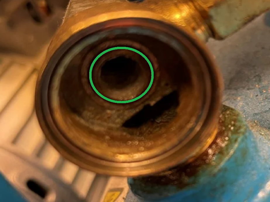

Kompressor utæt Kivi 201 8300 17-06-2025 15:49 Jeg har kompressor der fint laver tryk, men luften fiser ud når den stopper.Det kommer fra det markerede sted på foto.Er det kontraventilen eller pressostaten der er defekt og kan de nemt skiftes. Mvh. Ole 10 svar Følg tråden Annonce Annonce Annonce
Kivi Trådstarter 201 8300 17-06-2025 16:28 Ja, men den er ikke utæt i mens kompressoren kører Mvh. Ole

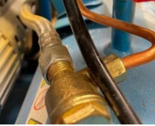

je_ns 13055 17-06-2025 18:40 Det lyder bestemt som en defekt kontraventil, den der sidder fra kompressoren og ned til tanken..Måske det bare er en O-ring der skal skiftes, men det kan også være en gummikugle.Den her "klump" ligner et kontraventil hus- Vi prøver igen, i morgen --
ev elmand 30607 7480 17-06-2025 23:47 Helt sikkert kontraventil. Trykafbryder skal lukke luften ud af røret som går fra kompressor til tank. Den holder åbent indtil trykket er faldet til start tryk. Det er så kontra ventilens opgave at beholde det opnåede tryk i tanken. Du kan nemt komme ind til kontraventil ved den stære skrue i enden af "klumpen" Husk at tage trykket af tanken først ellers er det ikke sikkert du kan finde kuglen og andre løse dele. Har nogen samlet det, kan det skilles ad. Samles igen ? ?m.v.h. Erik (1/2 ekspert i mange ting)

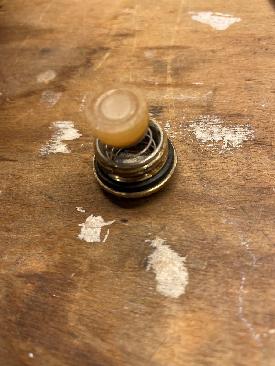

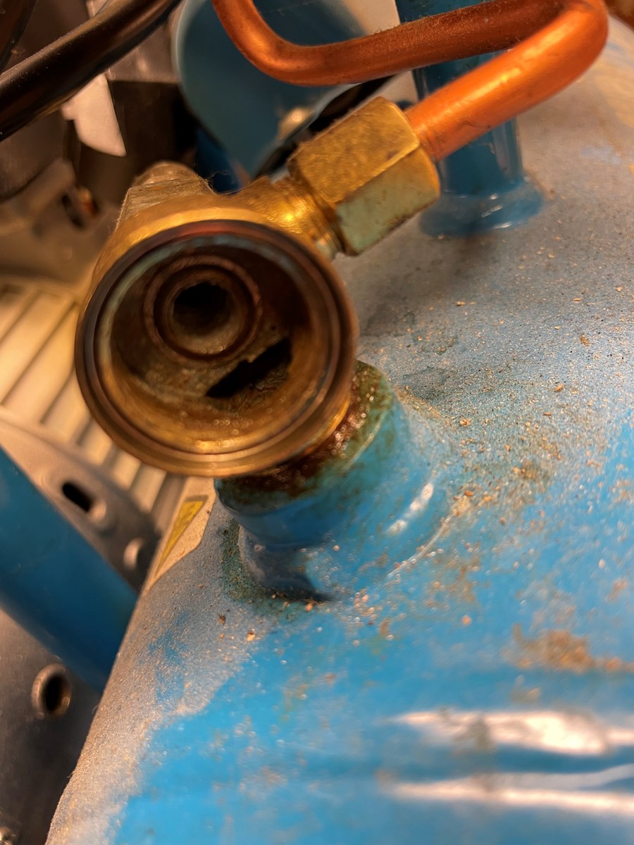

Kivi Trådstarter 201 8300 06-07-2025 14:06 Nu fik jeg endelig tid til at skille den ad, men jeg ved ikke helt hvad jeg skal kigge efter.Kan i ud fra foto se om den fejler noget. Mvh. Ole Annonce
Søren O 7996 7000 06-07-2025 15:17 Det er “plastikdimsen” på det første billede, der skal lukke tæt med ventilsædet på det næste billede. Prøv af rengøre “plastdims” og ventilsæde med en klud. Der sidder sikkert en pakning i ventilsædet - tjek om den er i orden. Søren O
Kivi Trådstarter 201 8300 06-07-2025 15:50 Ja jeg undrede mig også om der ikke skulle være en pakning, men det er der ikke. Mvh. Ole

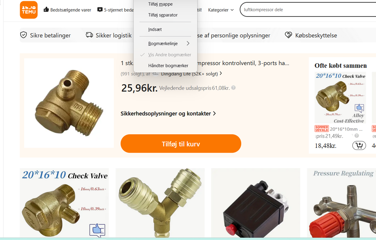

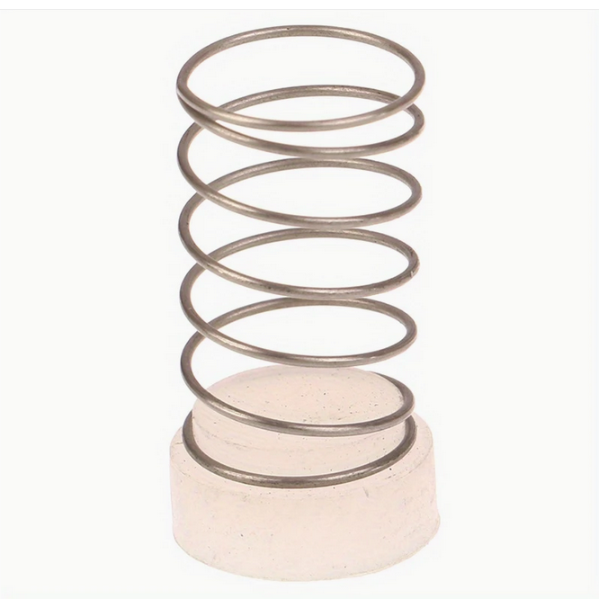

je_ns 13055 06-07-2025 22:48 Tænker det hjælper hvis du pudser messingsædet blankt med fint sandpapir, at det så kan blive tæt.Men det ville jo være ideelt hvis du kunne finde en reservedelstegning, så kan du jo se om der mangler nogle dele.Tror ikke det er så sandsynligt men der kunne jo have siddet en O-Ring i rillen i sædet på ventilen..Ellers ser det ud til du kan købe en ny plastdims hos Temu for 11 kroner LINK Vi prøver igen, i morgen --
Kivi Trådstarter 201 8300 07-07-2025 10:20 Ja det er vist det nemmeste at købe en ny.Tak for input Mvh. Ole
