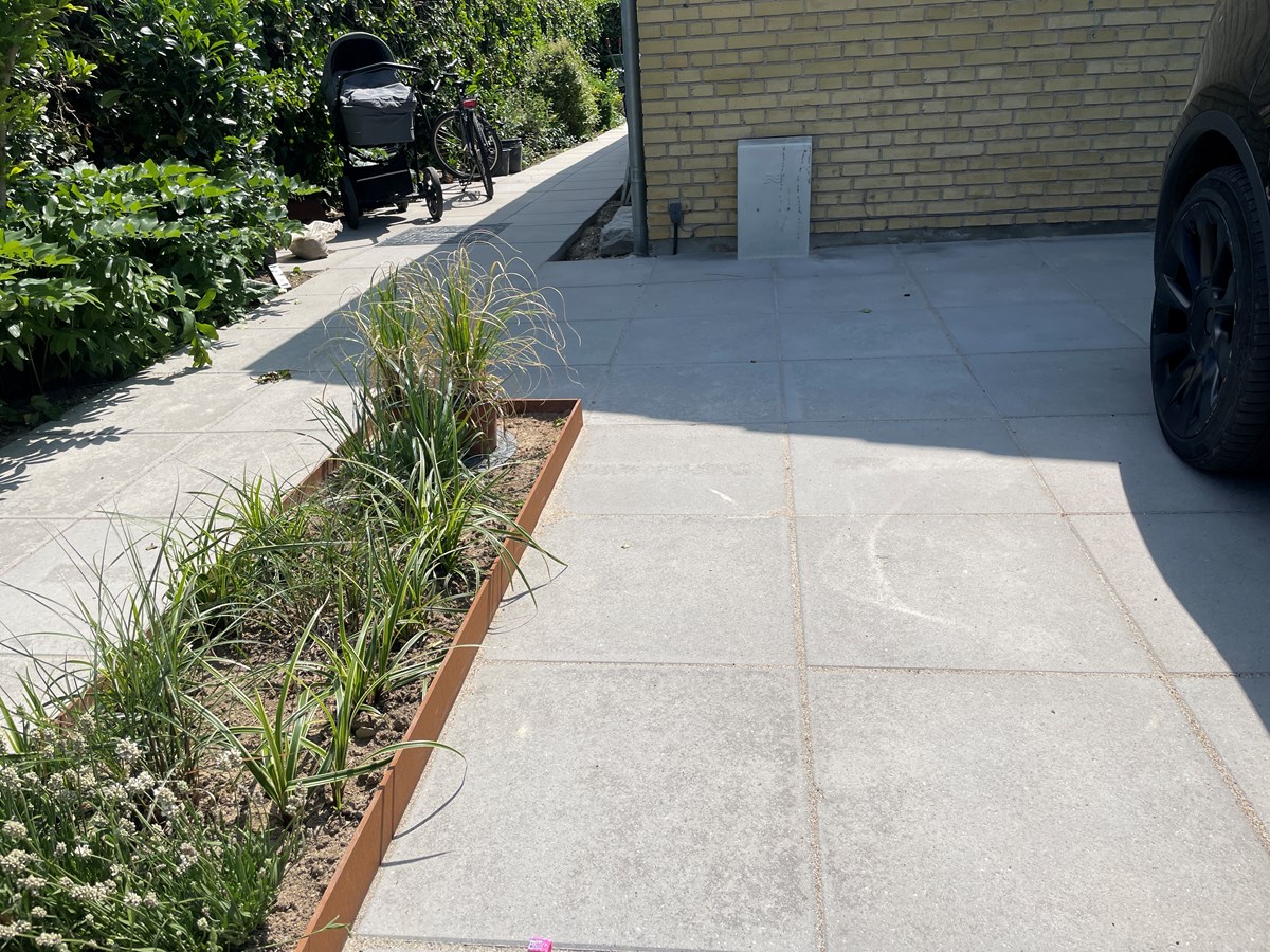

Jeg har lagt en større havegang og indkørsel i IBF modulfliser. Deres “standart” grå.

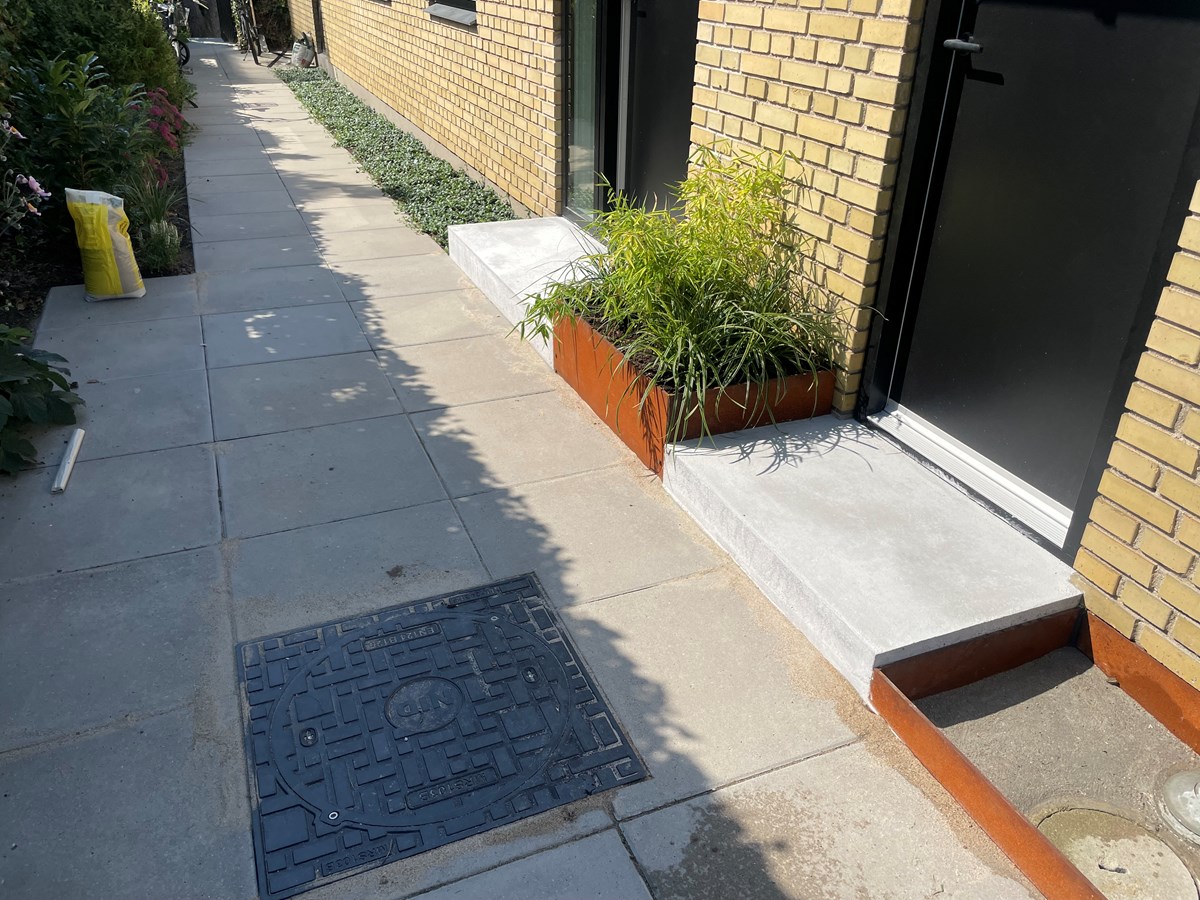

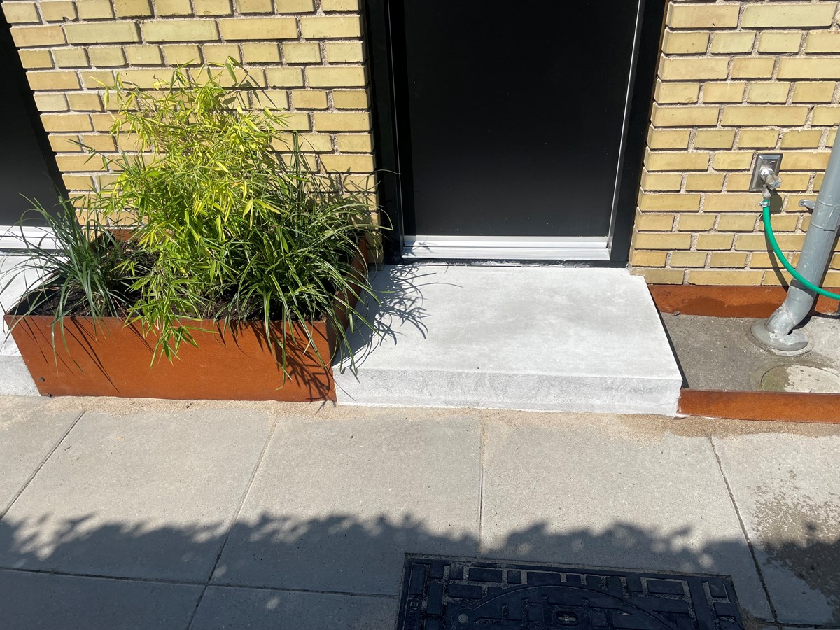

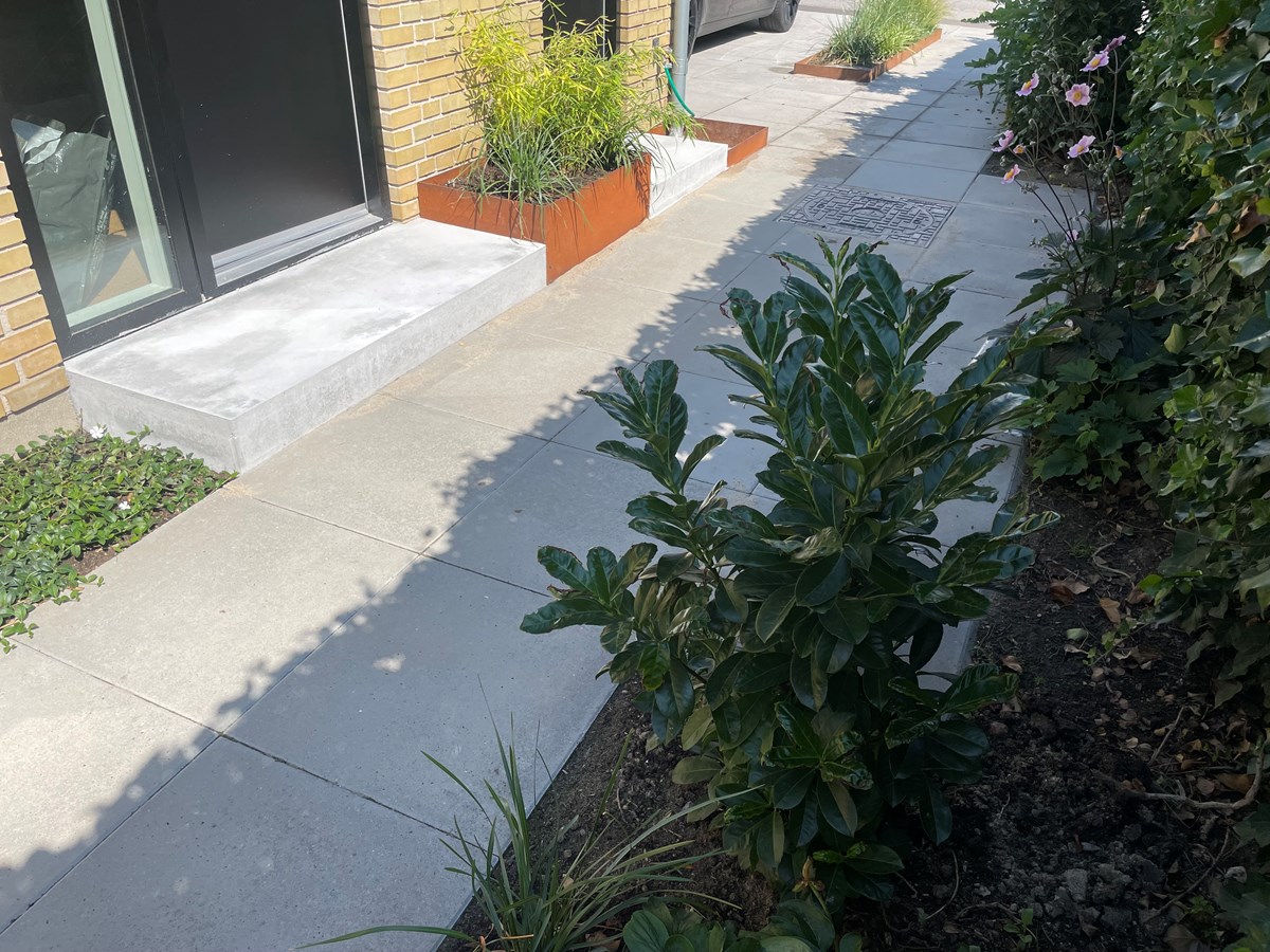

En opdatering på projektet. Samt den løsning jeg gik med. Så kan andre måske tilrette og ramme lidt bedre resultat end jeg endte med. 🙂
Min blanding blev som følger:
For at opnå det lyse udseende valgte jeg at udføre en blanding af 1 del hvid Aalborg Portland cement, og 1 del Aalborg Rapid. Blandet før det blev tilsat betonblanding.
Beton:
1 del cementblanding.
1 del fint kvartssand.
2 dele støbemix 0-8.
Plastificeringsmiddel, 0,9% af cementvægten.
Udført i glat forskalling. Havde desværre kun adgang til almindelig fritfaldsblander.
Efter udfyldt form lavede jeg en cement/kvartssand blanding i 1 del cement 3 del kvartssand. Som jeg “filtsede” i overfladen. Håbet var at opnå en øget skridsikring med det skarpe kvartssand.
Forskalling er nu fjernet og resultatet er nogenlunde 🙂
De er allerede lysere end fliser. Så en milder iblanding af hvid for at opnå den lyse grå. Det sagt er den lyse farve også ok for mig.
En anden gang ville jeg prioritere at skaffe en tvangsblander. Det er bare nemmere og bedre.
