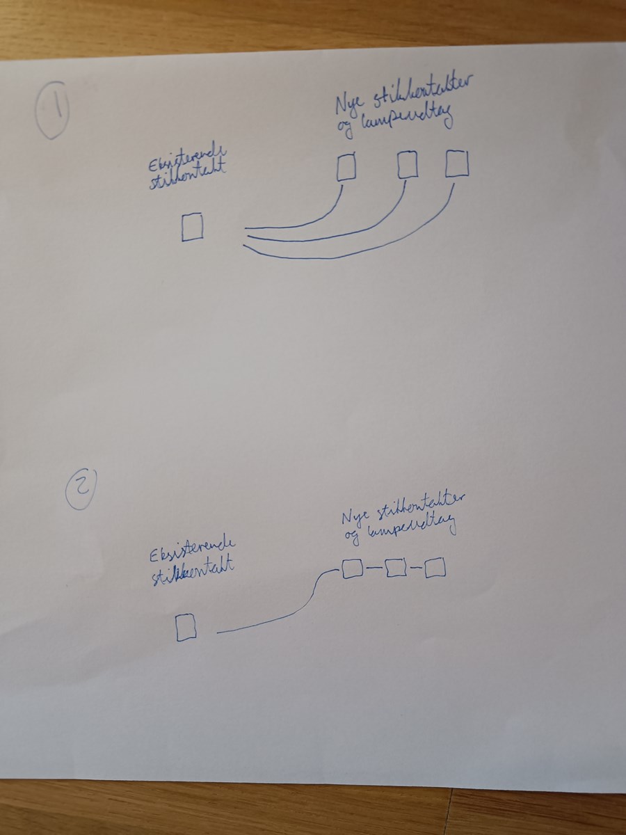

Der skal være to stikkontakter og ét lampeudtag på hver side. Bør jeg lægge flexrørene fra hver kontakt/udtag og ned til den eksisterende kontakt - altså parallelt? Eller bør jeg lægge flexrørene serielt?

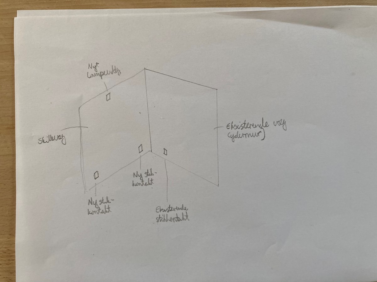

 Nu skriver du "eksisterende stikkontakt" og imellem de 3 andre er der et udtag. Det siger ikke noget om hvor udtaget skal tænde, og hvordan rummet fysisk er.
Så der er mange muligheder for kombination af de 2 modeller.
Prøv at tagen en lille skitse med vægge, dør osv. og tegn delene ind der. Så giver det mening at vejlede.
Umiddelbart ser skitse 2 ud som den bedste løsning, men hvor er afbryderen til lampestedet?

Så skal de sidde i det du kalder "i serie"
Altså fra eksisterende stikkontakt til nærmeste stikkontakt her
derfra til stikkontakt umiddelbart på den anden side
Til den anden stikkontakt på den anden side
 til stikkontakt her og så op til afbryder og stikkontakt ( som du ikke har vist )
for at ende oppe i lampested.

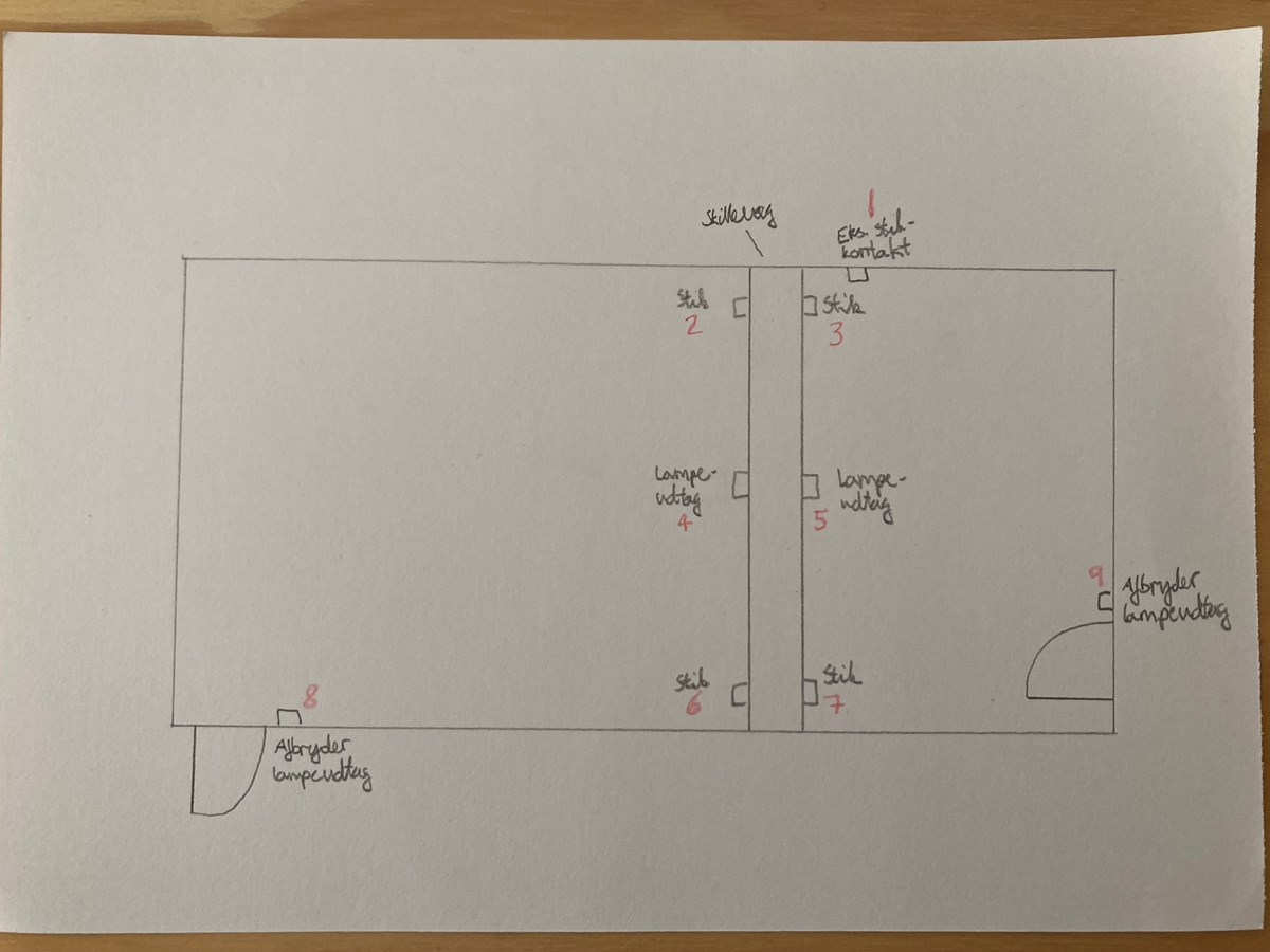

Grunden til, at jeg planlagde den trådløse kontakt, er, at jeg gerne vil kunne tænde og slukke lampeudtagene ved dørene og undgå at trække en ledning fra lampeudtagene og hen til dørene. Vil det i så fald være fornuftigt med de trådløse (og dyre!) afbrydere?

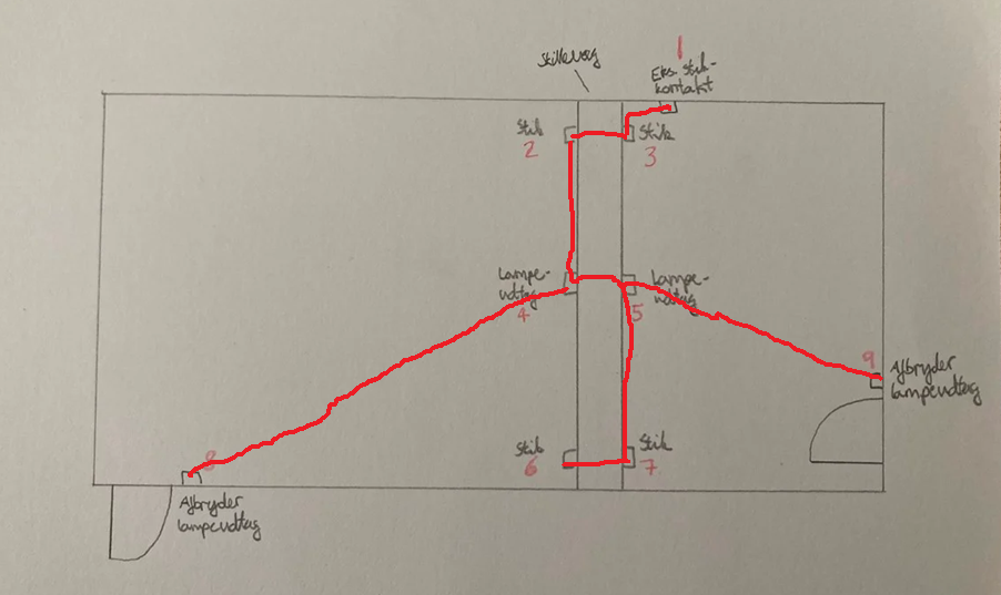

Er det rigtigt forstået, at der skal trækkes ledning fra 1 -> 2 -> 3 -> 6 -> 7 -> 4 -> 5 -> 1 (hvis man laver det med trådløse afbrydere)?
Jeg ville lave det som vist med røde streger. Du skal tage hensyn til at der kun er plads i klemme i stikkontakterne.
de røde streger mellem kontakt ve dørene og lampesteder er tænkt som en evt. tilslutning af afbryder og stikkontakt ved dørene.
Super - tak skal du have! Det vil jeg gå efter.
Tror nu jeg holder fast i de trådløse afbrydere. Det er merudgiften på 8-900 kr. værd at skulle undgå at fræse ind hele vejen hen til dørene eller trække synlige kabler.
