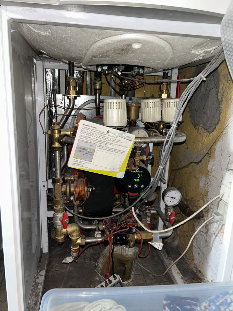

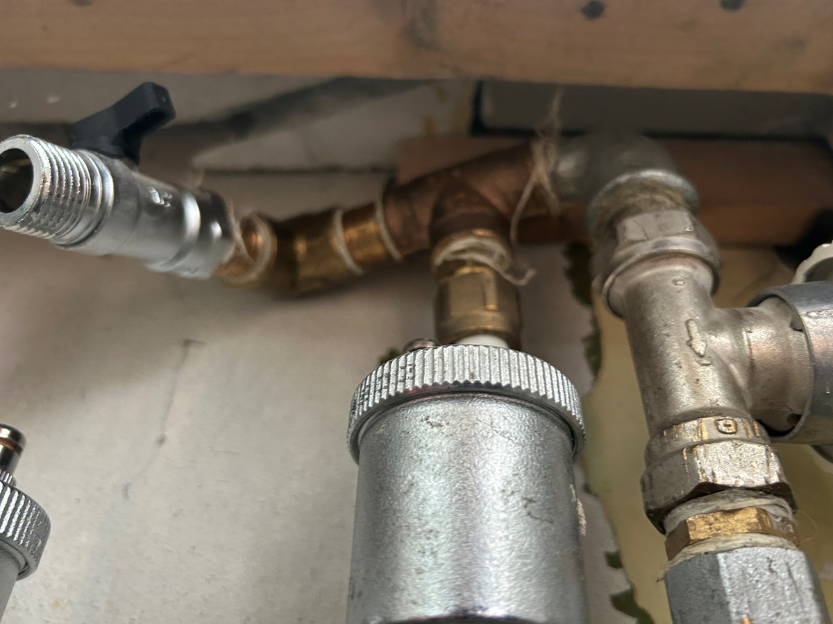

Prøv at lukke den afspærringsventil der sidder lige under termostatventilen på det første billede.

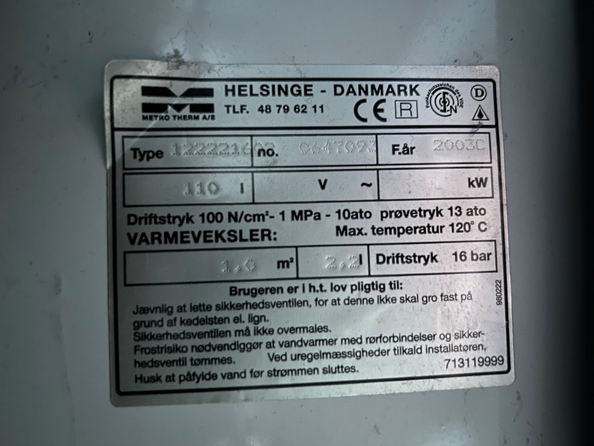

Sikker der ikke et typeskilt indvendigt i kabinettet på din fjernvarmeunit? Typenummeret kan sikkert give adgang til en betjeningsmanual, så det vil vi gerne have.

Tak for svar. Har prøvet at lukke for ventilen.
Er det denne, du efterspørger?

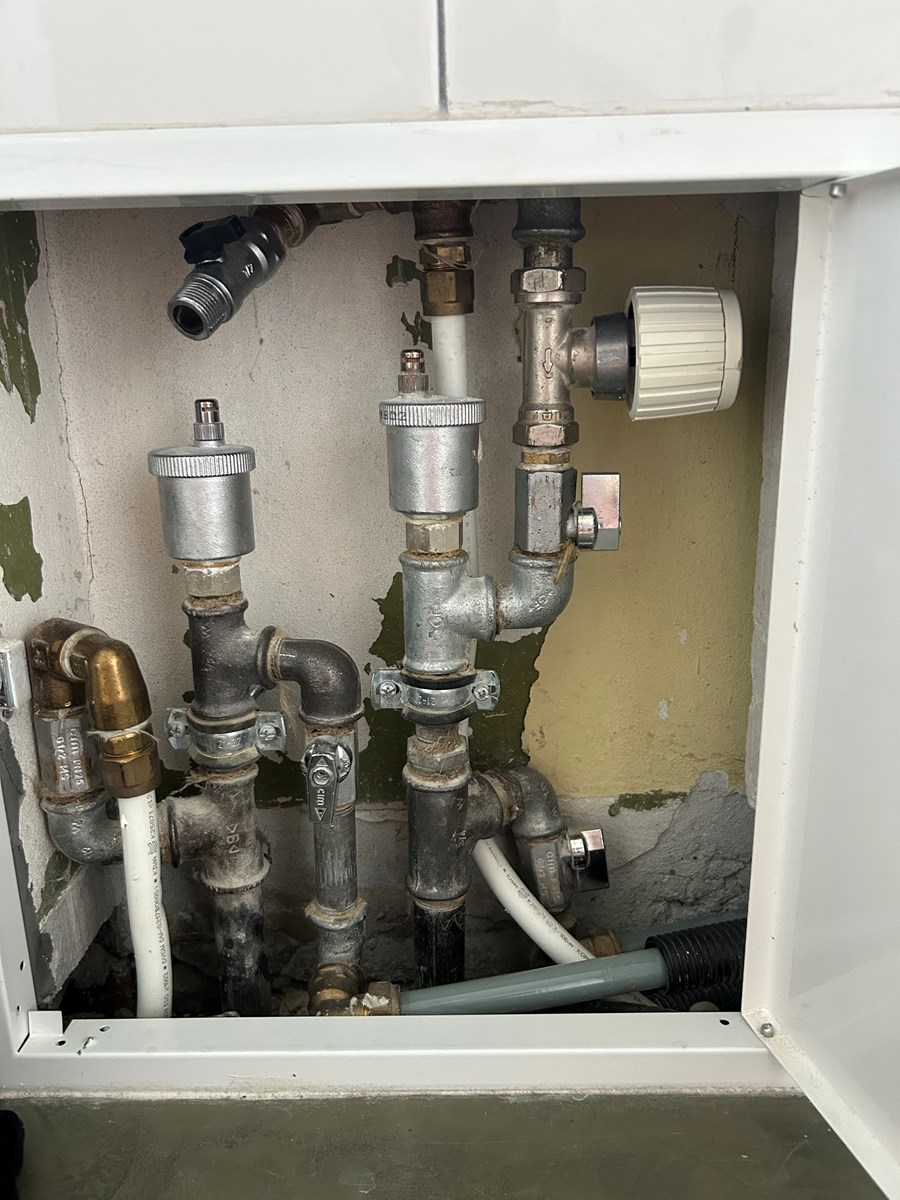

Termostaten på det første billede skal lukkes ved at spænde den som en møtrik (forsiden på billedet skal opad). Det er nok i det skal at reguleringen findes. ​Der går et døgn inden gulvet føles køligt.

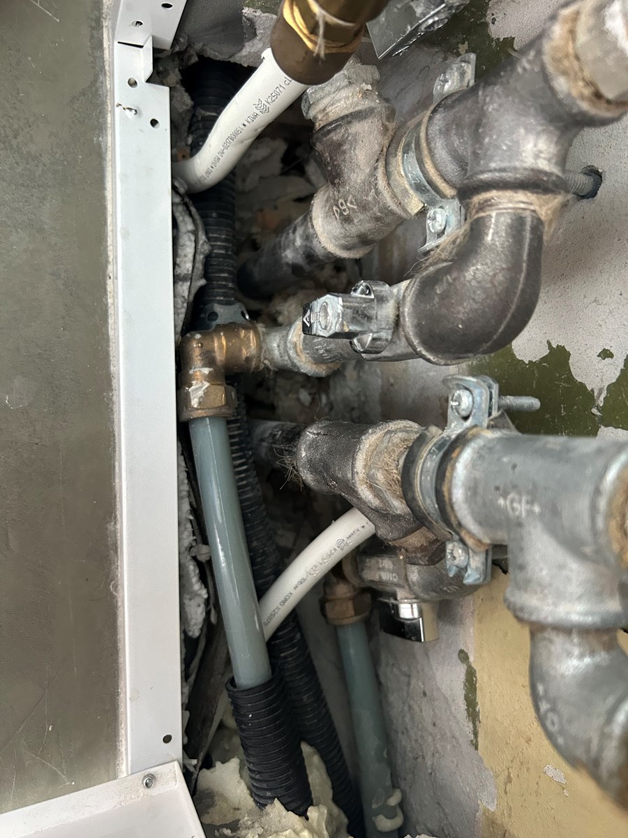

Det ser lidt underligt ud. Det liger at der monteret en returtermostat på fremløbet. Kan du tage et billede så man kan se hvordan den hvide og den grå  slange løber. Det samme opad.
Er rørene i det skab varme?
Jeg er ikke helt sikker på, hvad du mener med “at spænde den som en møtrik”. Der er ikke nogen af slangerne der er varme lige nu, men det kan måske være fordi, jeg drejede på hanen for et par timer siden som jeg skrev ovenfor. Jeg vedhæfter flere billeder taget oppefra og nedefra.

Hvis slangerne er blevet kolde efter du har lukket, har det nok virket at lukke. Inden du lukker op igen skal du sikre dig at termostaten er lukket eller næsten lukket inden du åbner igen. Hvis det er en standard returtermostat skal den nok stå på cirka 1,5.
Jeg kunne også have skrevet at du lukker som ved at lukke en drejehane. Det er samme vej som når man spænder en møtrik.
