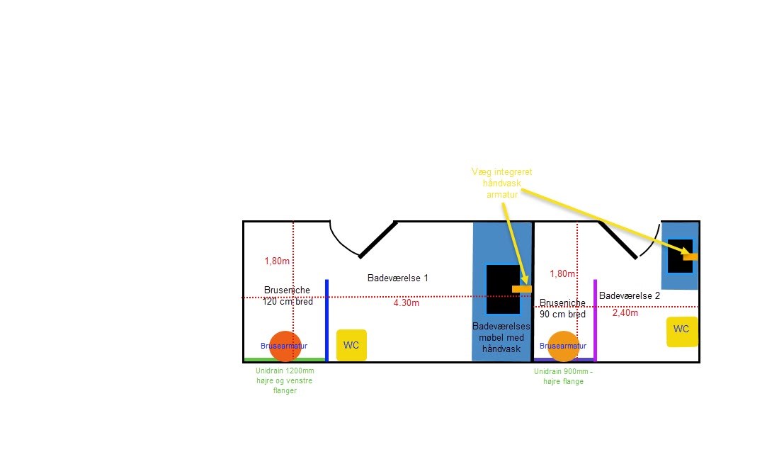

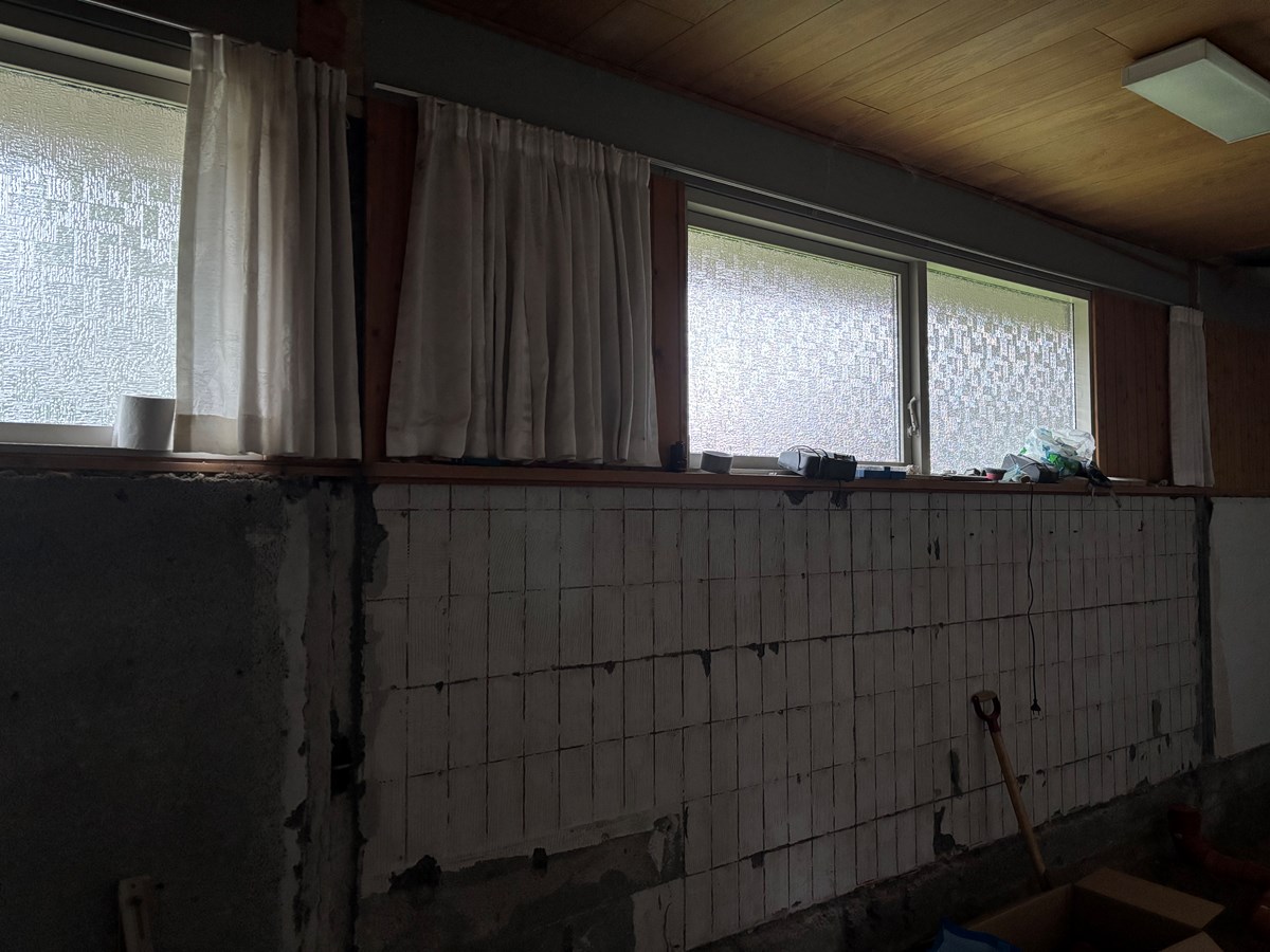

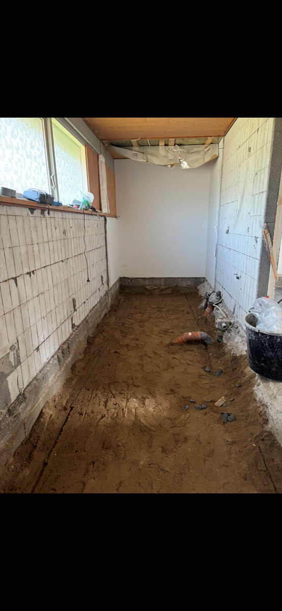

Jeg kan ikke se på billedet hvor du vil have badeværelse. Der skal vel ikke være vinduer i bruse zone.
Korrekt. Der mangler nogle vægge - egentlig er det to badeværelser og samme princip. Vi skal have støbt gulv og lavet nye vægge osv.
Billedet som man ser på vedhæftede er taget fra badeværelse 2 og kigger op i mod badeværelse 1.
ift. plantegnings “løsningen”
