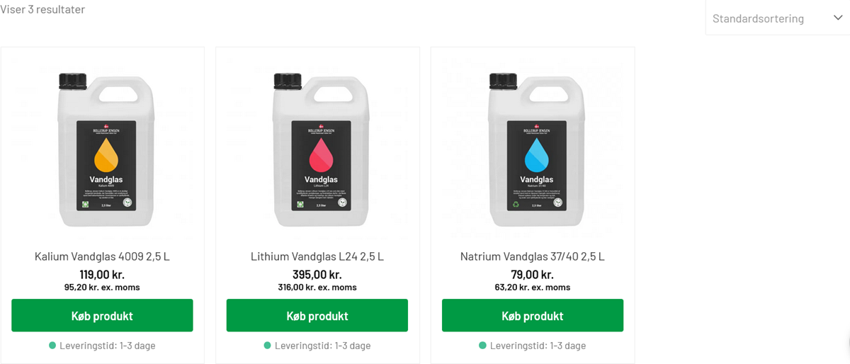

Men når det alligevel skal opblandes med vand, kan du vel godt bruge almindelig vandglas i flydende form.
Der findes i øvrigt mindst 3 forskellige slags vandglas, du kan læse om dem her.  LINK
