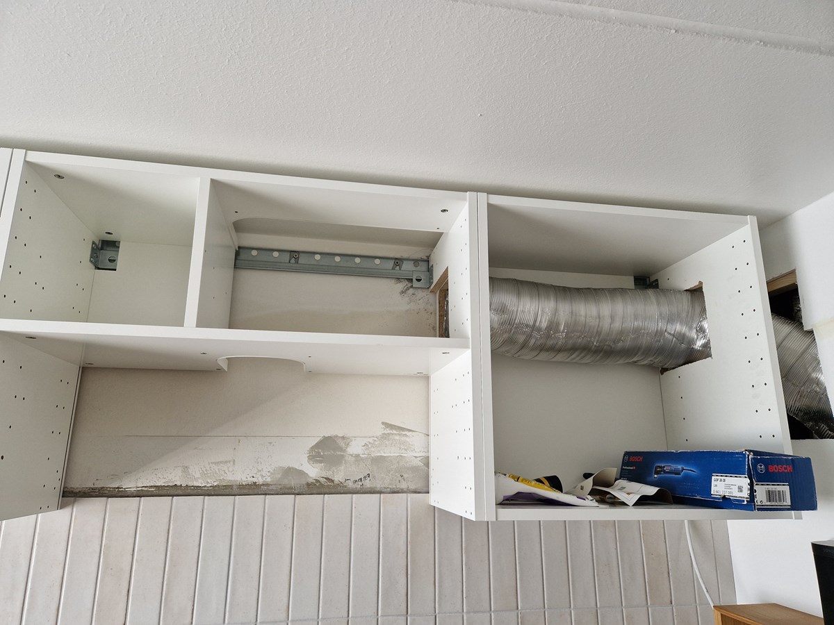

Vi har lavet køkken fra bunden og nu nået til at installere overskabe med emhætte.
Billedet skulle vise det ok, beklager hvis jeg ikke bruger de rigtige fagtermer :-)
Der er udsugningskanal, som er inde bag væggen til højre. Der koblede jeg en 20cm spirorør på, før jeg lukkede af med gipsplader og røret snor sig og er blevet presset sammen flere steder for at kunne nå rundt og ud. Nu er skabene sat op og huller til spirorøret lavet, men første problemer er opstået + tvivl efter at havde læst herinde.
Udtrækket på emhætten er 15 cm (Ikea emhætte) og røret er 20 cm. Kan forstå man kan købe en konverter som man kan smide på emhætte udtaget.
- Er det skidt med konverter?
- Uisoleret spirorør, dumt ift kondens?
- Ville det give mening at købe en konverter og plastrør, som sættes op inde i skabet og så overgang til spirorøret ind i væggen? Jeg kan ikke skifte spirorøret fra udtag og ud af væg, uden at skulle rive væg ned.
Hvis sidste løsning er ok, så vil der være fald ned ved overgangen ind i væggen, så evt kondens burde lande der.
Jeg er 100% det ikke er super godt, men tager meget gerne imod råd ud fra min situation 🙏
På forhånd tak!
Du kobler bare emhætten på det rør. Der er rigelig plads til at den kan smide luften ud. Hvis det  cm rør går i skillerum hvor der er samme/ næsten samme temperatur som udsugnings luft så er der ikke risiko for kondens selv om røret ikke er isoleret.
Overgang kommer på hvor det ender nu og så et stykke 150 mm rør for resten.
