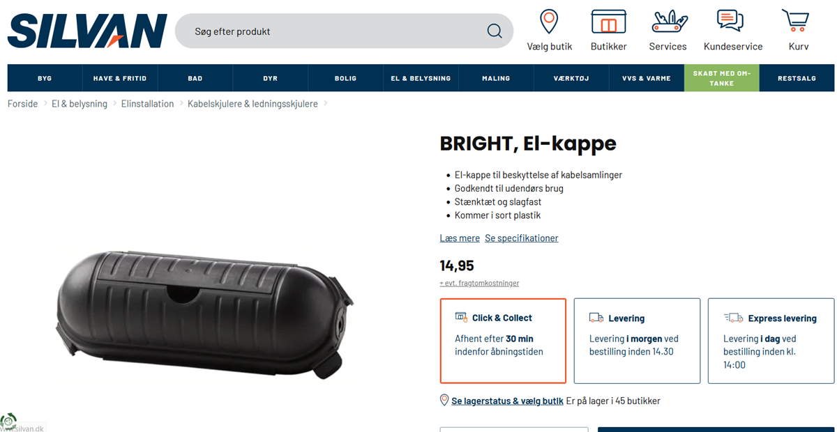

Jeg ville købe en beskytelsesdåse, af den type som dækker samlingen af han og hunstikkene.
