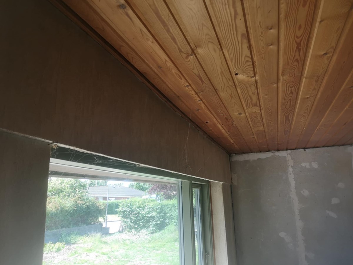

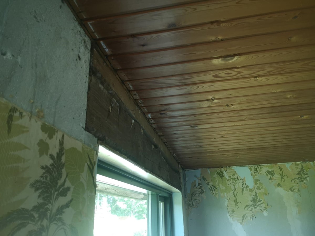

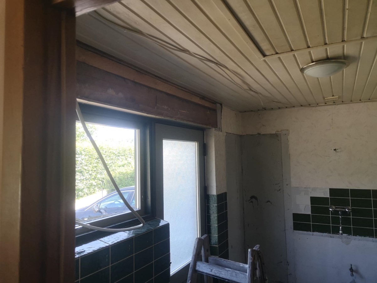

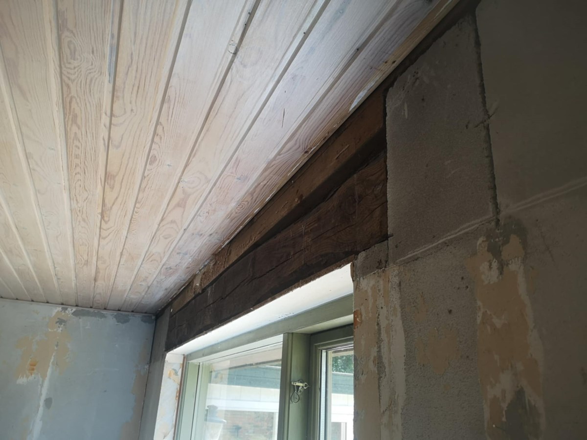

Jeg har alle disse overliggere, som tidligere var dækket af spånplader, som vist på det første billede, dette går jo igen på alle ydrevægge. Jeg leder efter inspiration til løsning hvor de er dækket, men plan med indervæg.

 Jeg ville ønske der var en diff i tykkelsen, så ville en plade på + evt. puds på gasbeton ende ud i samme niveau, men pt. er de plan med væggen, derfor udfordringen med at skjule dem uden at skulle have plader på stort set alle ydervægge.

3. Høvle  / save / fræse af overligger så man kan få plads til 12,5 mm fibergips. Med rundsav kunne man save spor i 12,5 mm dybde så har man dem at  styre efter med elhøvl. Med overfræser kan denne stille i 12,5 mm dybde.
Dimension på overligger ser ud til at være langt over hvad der er nødvendig i forhold til bære evne. Den er sikkert valgt f på grund af given afstand fra vinduer og op til loft højde.
