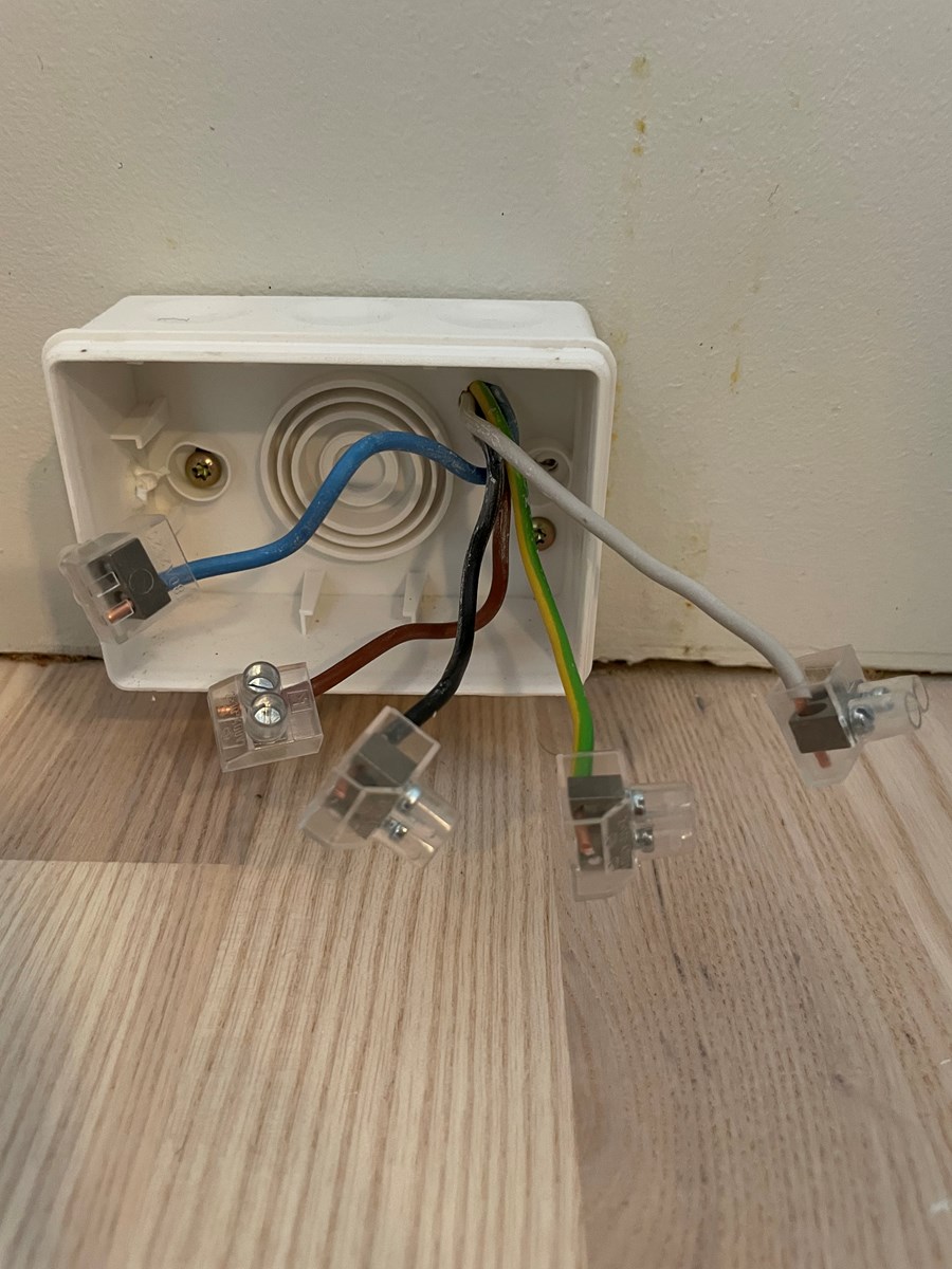

Det gamle komfur var tilsluttet med 5 ledninger: blå, brun, grøn/gul, sort og grå. Se billede 1

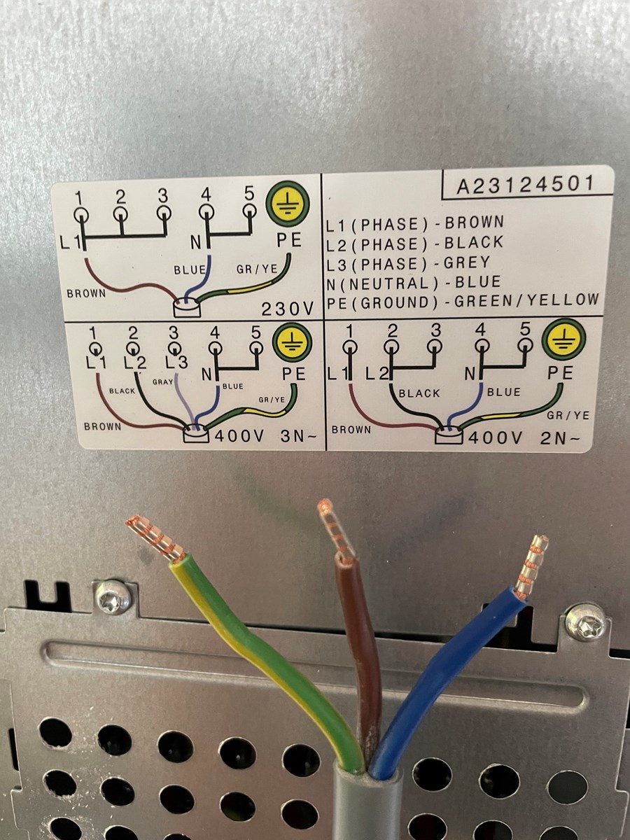

Det nye komfur har kun blå, brun og grøn/gul. Se billede 2.

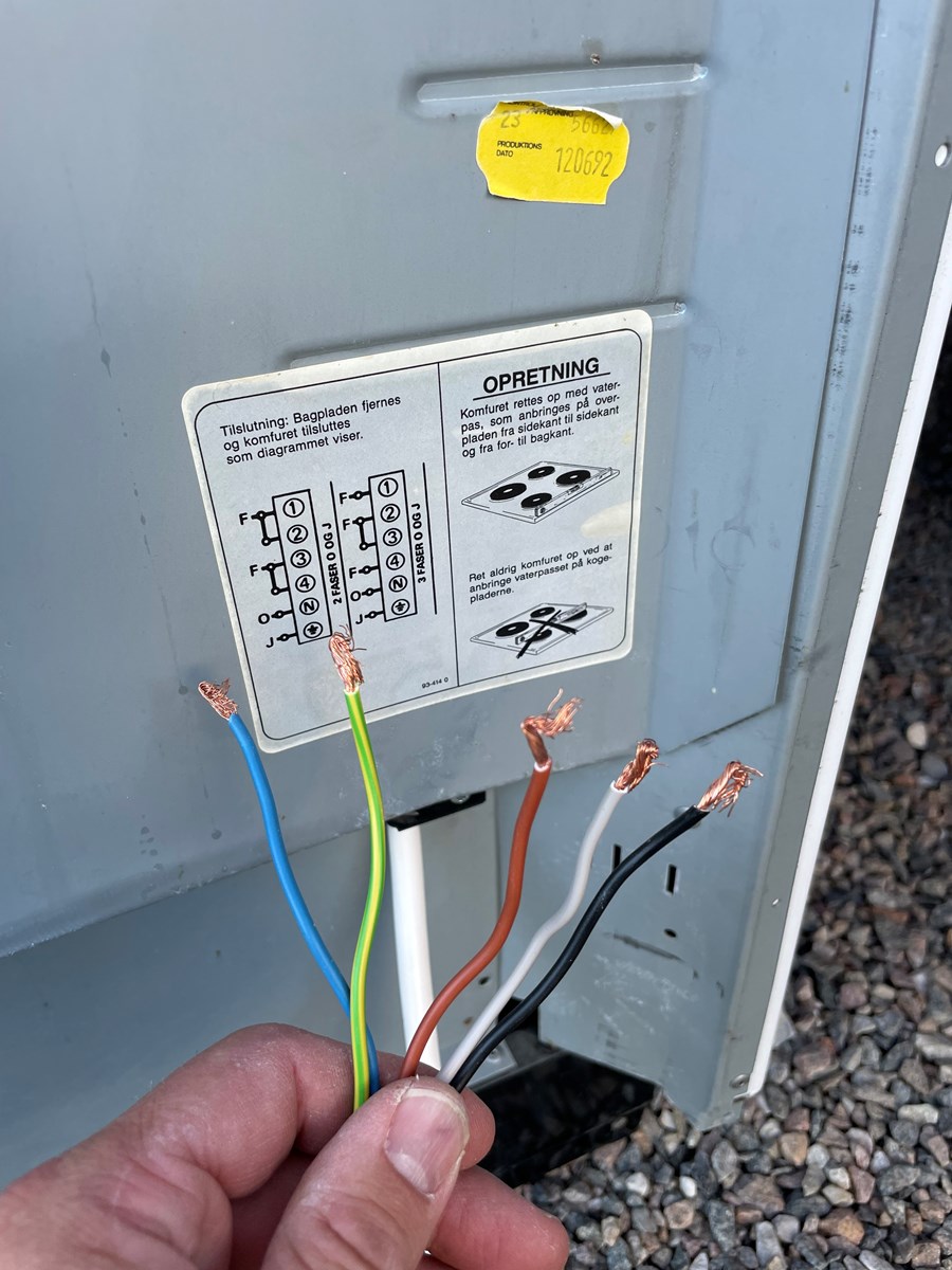

Hvor forbinder jeg nu den sorte og den grå?
Se billede 3.

Du skal have skiftet kablet på dit nye komfur med et med 5 ledninger. Du kan evt blot bruge det fra dit gamle komfur. Og så tilslutte den efter skemaet 400 v 3 N.
Komfuret trækker for mange ampere, til at det kan tilsluttes efter 230 v skemaet i Danmark.
Og pas på! Mellem 1 og 2 samt 2 og 3 sidder kortslutningsbøjler. De skal fjernes.
 Mange tak for svar. Det får jeg gjort imorgen.
Bent Andersen skrev den 11-06-2025 22:15:15
 Mange tak. Jeg fjerner kortslutningsbøjler.
