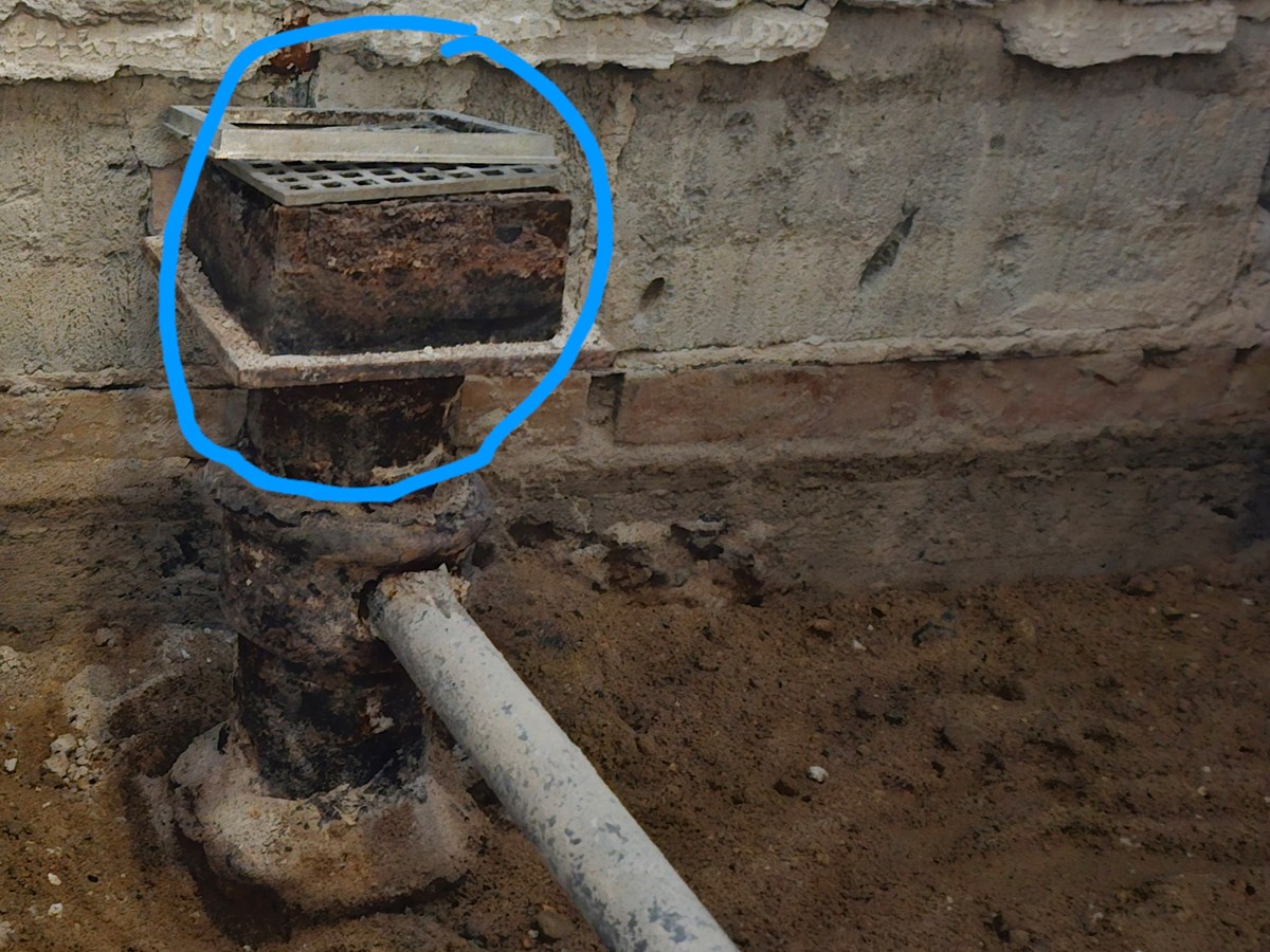

Hej! har et gammel kloak afløb overdel som jeg gerne vil have fjernet så jeg kan erstatte det med et nyt af pvc...nogen bud på hvordan man  bedst fjerner det uden at skade det underliggende rør ?
Nu du er i gang, så få skiftet til pvc helt ned til "jordoverfladen" incl det galvaniserede rør.
Du risikerer at overgangen fra det galvaniserede rør bliver utæt over tid.
Det er langt nemmere at lave det korrekt, når du alligevel har "hatten af"
Ja..det kan man også godt...bare jeg ikke behøver at skifte det rør der løber under jorden da jeg kan se at det er en vandlås som går ind til væggen og over til det modsatte rum hvor køkkenet ligger....
skær det over lige underkraven med bajonetsav eller vinkelsliber , rens rust af med en flapskive
så er det nemt at montere nyt i pvc med en fernko , den fås so den passer på støbejern
