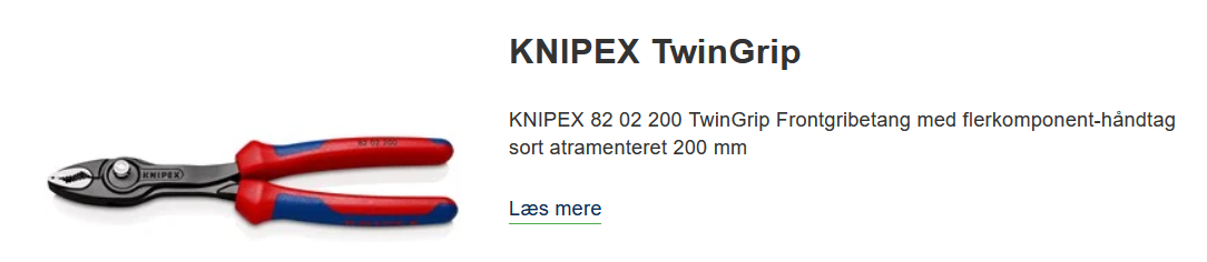

Er de brækket af så der stikker et lille stykke uden for vægen, så kan man ofte bruge boremaskinen, ved at få stumpen spændt fast i borepatronen, og så skrue den ud på den måde. En god tang kan også bruges, har lige skruet en brækket skrue ud af et ​betonloft der kunne borepatronen ikke få fat så jeg brugte en tang som på billedet, ​den bider virkelig godt ​fat.
