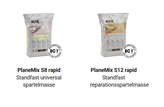

Du kan også bruge Alfix planermix rapid, den er standfast, så den flyder ikke ud, selv om man bruger den anskrevne mængde vand.
Og så klæber den utroligt godt fast på underlaget.
Tænker at LIP har et tilsvarende produkt.....
