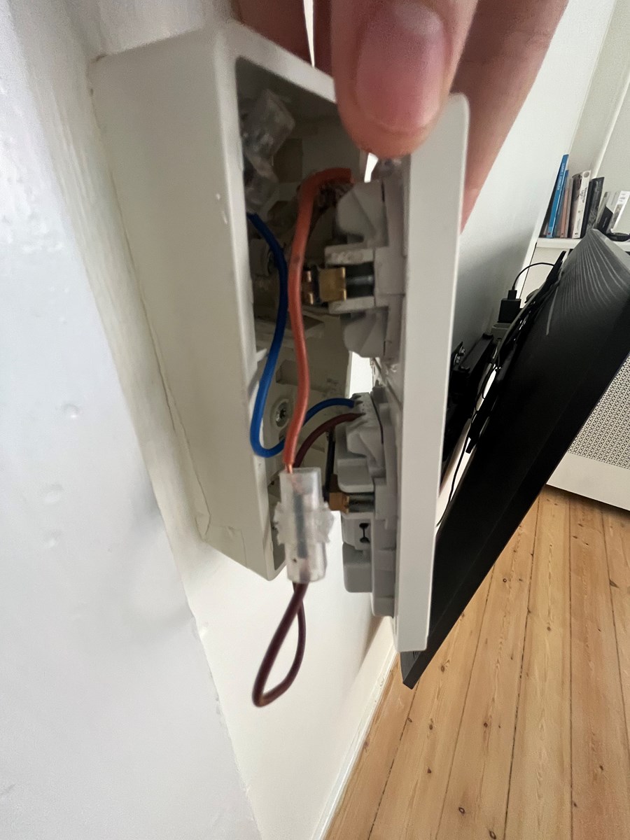

Afbryderen fungerer som forventet og tænder/slukker den lampe jeg har forbundet til udtaget i loftet mens stikkontakten ikke virker. Jeg har testet stikkontakten med en polsøger jeg havde liggende og kan umiddelbart se at fasen i stikkontakten er aktiv når den er tændt.

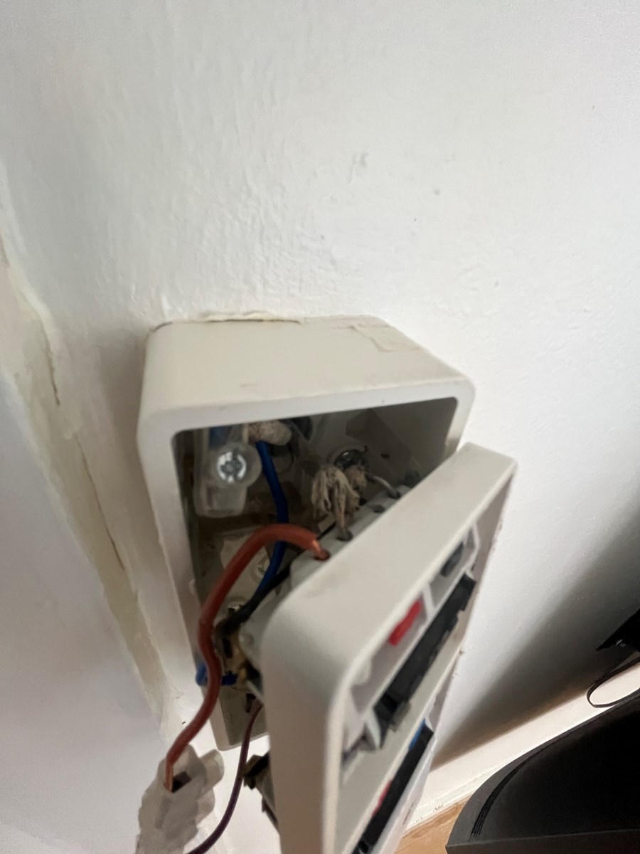

Jeg har åbnet dåsen og kan se at stikkontakten får fasen videre fra afbryderen, men sin nul leder fra en leder der ikke er forbundet til afbryderen. Kan dette betyder at det er nullederen der har en løs forbindelse eller er der noget jeg overser?
Nu er det lidt svært at se på dine billeder, hvordan det hænger sammen..
Men der er 3 fejlmuligheder, enten er stikkontakten defekt, der mangler fasen, eller nul.
En polsøger kan nemt give et fejlvisende resultat.
Din beskrivelse tyder på at, der mangler en nul. Du bliver nødt til at måle på nulleder på stikkontakten. Hvis du kun har en polsøger, bruger du den ved at tilslutte f.eks. en lampe og så måle nullen. Jeg vil dog anbefale et voltmeter. Hvorfor er fasen ikke bare tilsluttet stikkontakten i stedet for gennem en kronemuffe?
Nullen skal ikke have forbindelse til afbryderen.
Sig mig, er det rigtig installationskabel, der er tilsluttet afbryder og stikkontakter? Jeg synes de ledninger ser noget tynde ud.
Umiddelbart ser det rigtigt ud. Forstår bare ikke at faselederen som er ført ned til stikket er delt i to - en korrekt enkeltlederkabel og noget som ligner en tynd multilederkabel. Den slags må ikke forfindes her. Afisoleringen af kablerne bryder jeg mig ikke om, der er efter min mening alt for meget uisoleret/eksponeret kabel her. På det første billede ses en anden muffe - hvad sidder der i den?
Det ligner at der sidder blå ledere i den øverste muffe Altså den nul som evt. mangler. Det er i øvrigt gamle stofledninger som sidder i afbryder. Så nulleder i øverste klamme kan meget vel være samlet med en gammel sort leder.
