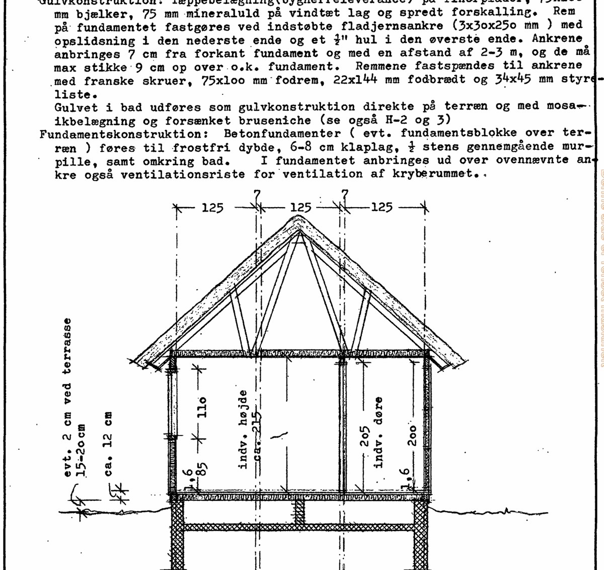

Pt. ligger der gulvtæppe på finerplader, se billede for detaljeret info. Jeg har indkøbt laminat clickgulv lange plader. ​1845x244x10 mm.

Er det en god ide at forbedre isoleringen/udskifte når man nu er i gang? ​nogle skriver at det også kan hjælpe på sommerhuslugt.
Er det bedst at lægge laminat på finerplader eller bjælker?
Skal det dampspære på
andre bedre måder at gøre det på?
Ville I lægge gulvvarme eller er det overflødig (der er luft til luft varmepumpe og el radiator i ​værelserne.

Dit laminatgulv kan kun lægges på fast underlag, så pladerne skal blive.
Sommerhuslugten kommer fordi huset ikke er tilstrækkeligt opvarmet hele året, så det hjælper mere isolering ikke på.
Hvis du vil have mere isolering og gulvvarme bliver projektet mere omfattende end du har forestillet dig. Det kræver fjernelse af strøgulv og formodentlig skillerum, ny varmekilde, opbygning af gulvisolering og støbning af betonplade.
Har man aldrig lavet gds arbejde før er det en stor opgave.
Med mindre du vil i gang med en totalmodernisering af huset, så fjern tæpperne, spartel evt. lunker, monter gulvunderlag med dampspærre og læg gulvet.
