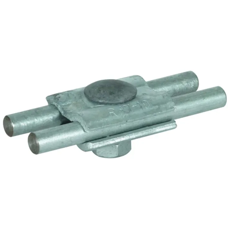

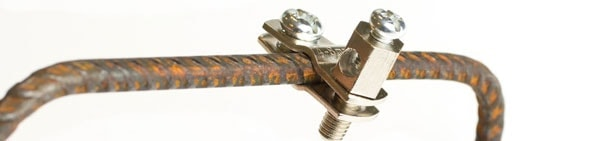

Der skal ikke jordspyd med i den konstruktion. Det hedder en udlignings forbindelse, og skal sørge for at gulv potentiale holdes på samme spændings niveau som jordleder fra tavlen. Her er der o jordspyd.
Der skal skrues en skrue i svalehale pladen. så monteres en 2,5 mm2 gul/grøn leder med kabelsko. Då må gerne afisolere så langt at det kan snos 3-4 gange omkring rionet . og så skal det op i væggen til nærmeste stikkontakt hvor det der forbindes med jordleder som kommer fra tavlen
Der hvor det er snoet omkring rionet kan der monteres en parallel klemme. Billede øverst
Der er er også en anden mulighed s skal det ikke snoes omkring rionet, Billede nederst
Jeg ved godt at man kan sætte 2,5 mm2 i den ene side af parallel klemme. Men min erfaring er at ​min metode er mere sikker
