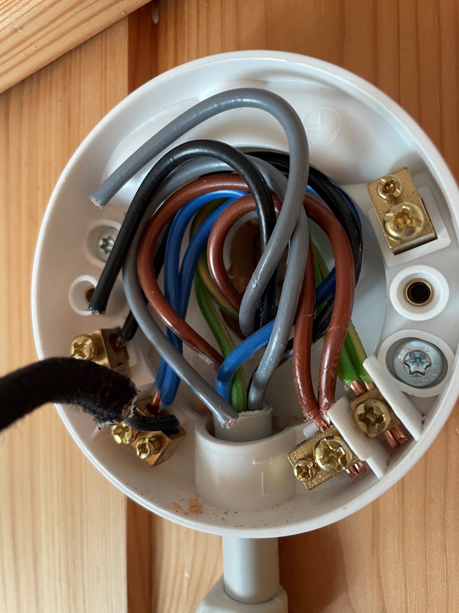

Bistod en genbo med at sætte lampe op i pinsen og det lykkedes såmend fint, men i rosetten lå der også “blinde” ledninger som ikke var tilsluttet terminaler
Der er brugt 5-leder, men at ikke alle lederne er udnyttet. Må de blinde ledninger ligge som vi fandt dem på billedet eller skal der gøres noget?
- der er ikke spænding på de blinde passagerer
- og de er heller ikke tilsluttet eks i dåsen med afbryderen som aktiverer lampen (den sorte mellemleder kl 9 på billede lige over stofledningen vi satte til
Ja ja det er det man kalder lige over grænsen. Personlig synes jeg de sidder fint, men reglerne siger at de skal "afsluttes"
Det vil sige at der enten skal muffer på eller de skal monteres i den ledige klemme. Nu er der tilsyneladende 3 stk så det kunne være oplagt at sætte alle 3 i den ledige klemme. Men i den anden ende skal der så også en muffe på.
Tak, vi kigger de tilstødende dåser igennem.
Der er ikke for meget plads skal det siges. Vil det være en løsning at klippe de ubrugte ledere af helt tæt på kablet i begge ender el vil det stadig give en regel udfordring?
 Det er en dårlig løsning da kablet så er for kort den dag det skal lovliggøres.
Bare monter de 3 løse ender i den ledige klemme som elmanden foreslår.

De frie ledninger behøver ikek at være så lange. Bare så de nemt kan nå over i klemmen.
