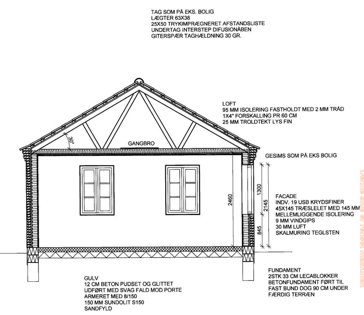

Jeg har vedhæftet en tegning der beskriver lidt om garagens opbygning.
