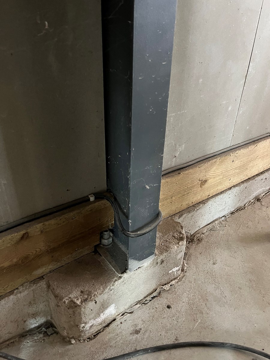

Jeg skal trække et installationskabel men på strækningen er der en stålbjælker, der bærer taget på en hal. Jeg kan ikke umiddelbart komme bag om eller over bjælken og jeg vil meget gerne undgå at trække kablet foran, som det er gjort med gummikablet på billedet, da der kører trucks mm så det kan nemt blive beskadiget. Jeg overvejer at bore et 15 mm hul i bjælken og trække kablet igennem, men svækker jeg så bjælken så de statiske beregninger ikke længere er gældende? Skal hullet i så fald fores eller er det godt nok med kablets isolering?
Bare du borer hullet i midten af bjælken er det uden betydning rent styrkemæssigt. Hvis du blot afgrater hullet inden du fører kablet igennem ser jeg ikke noget problem med installationskabel - det sidder jo ikke og vibrerer.
