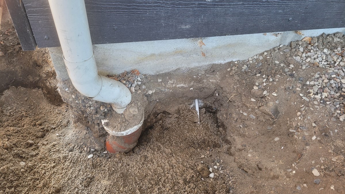

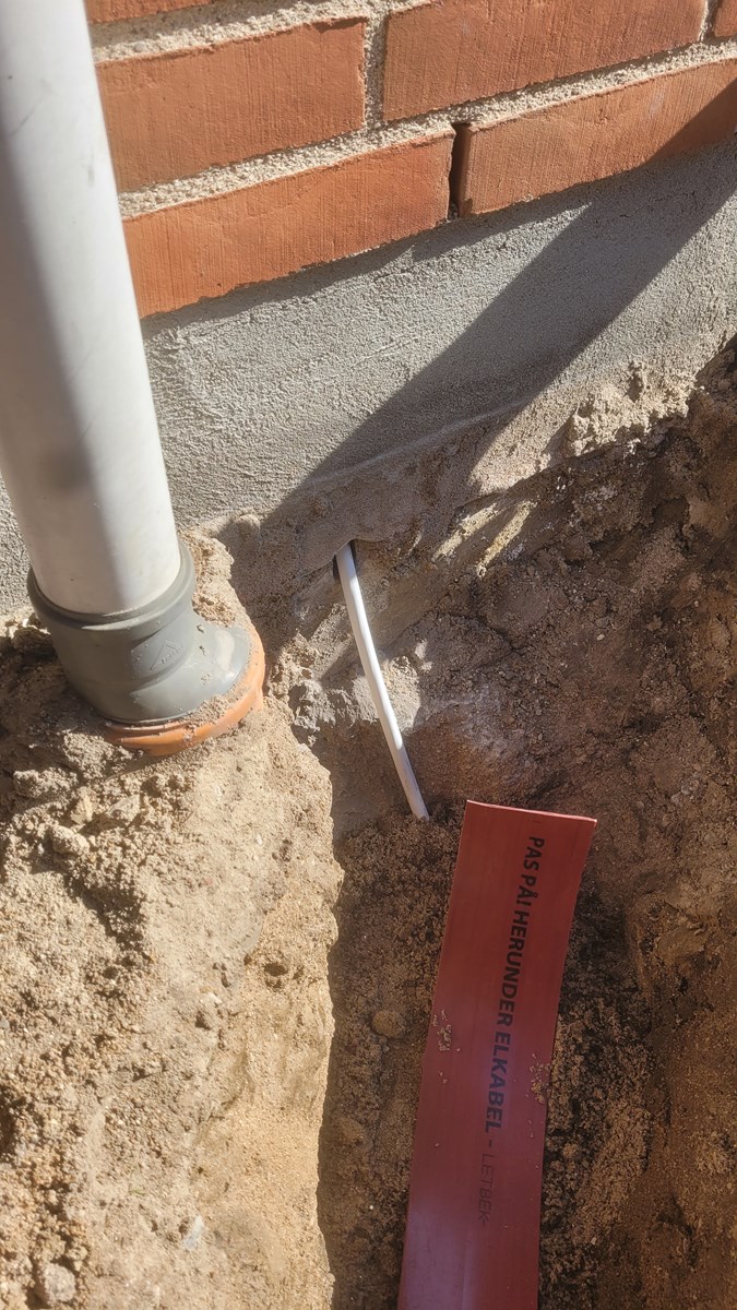

Jeg prøvede at grave ned langs røreret, men det var desværre ikke trykket sammen nogle steder, og det viste sig at gå igennem soklen.
Jeg prøvede også at sende en inspektionskamera igennem fra biltema, men det kunne ikke rigtigt komme rundt om det første skarpe hjørne.
Jeg endte i stedet med at bore et hul, som forslået af ev elmand, skråt op igennem soklen og ind i hulmoren, og fik trukket kablet den vej op igennem. Det var faktisk meget nemmere and antaget og en rigtig god løsning :)
