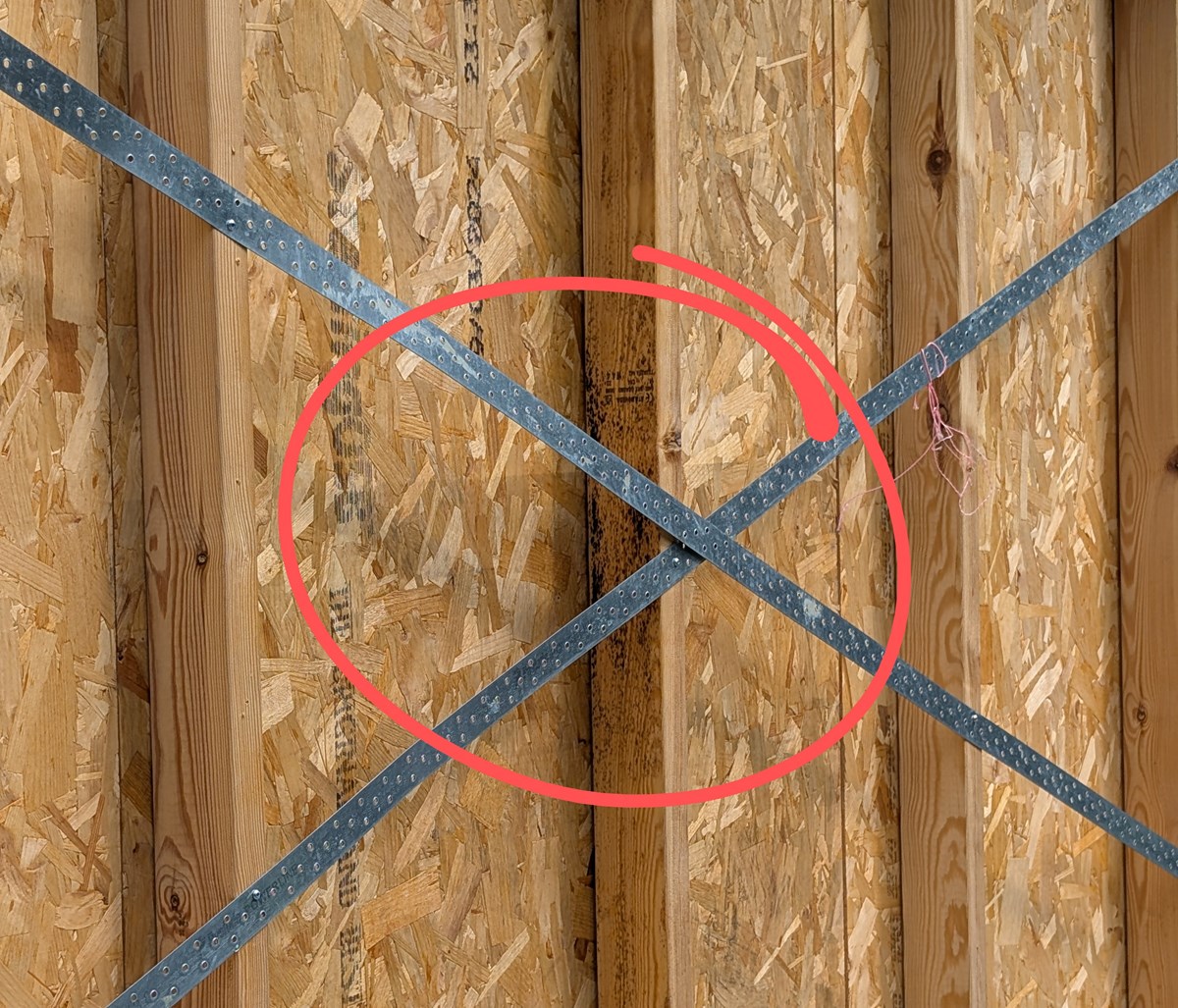

Jeg gik ​i vinters igang med at bygge et skur, og mangler nu kun isolering og beklædning (og et hav af småting). Jeg har de sidste stykke tid haft en pressening hængende som førte vandet fra tager væk da jeg ikke havde nogen tagrende.
Det har virket godt i det forstand at alt har føltes tørt bag dem.
Nu skulle jeg dog til at isolere og tog presenningen væk, og observerede at den denne regel er sort af skimmelsvamp. Øv
Hvad gør man?
1. Siger at det er ok. Nu bliver der tørt og alt bliver godt.
2. Behandler den? Og hvordan?
3. Skifter den ud, for det er stadig relativt let.
På forhånd tak
vask det med Rodalon, og lad det tørre op, så kan du roligt isolere..
je_ns skrev den 09-06-2025 16:30:38
 Det var lige præcis det jeg ville høre. Tak ❤️
