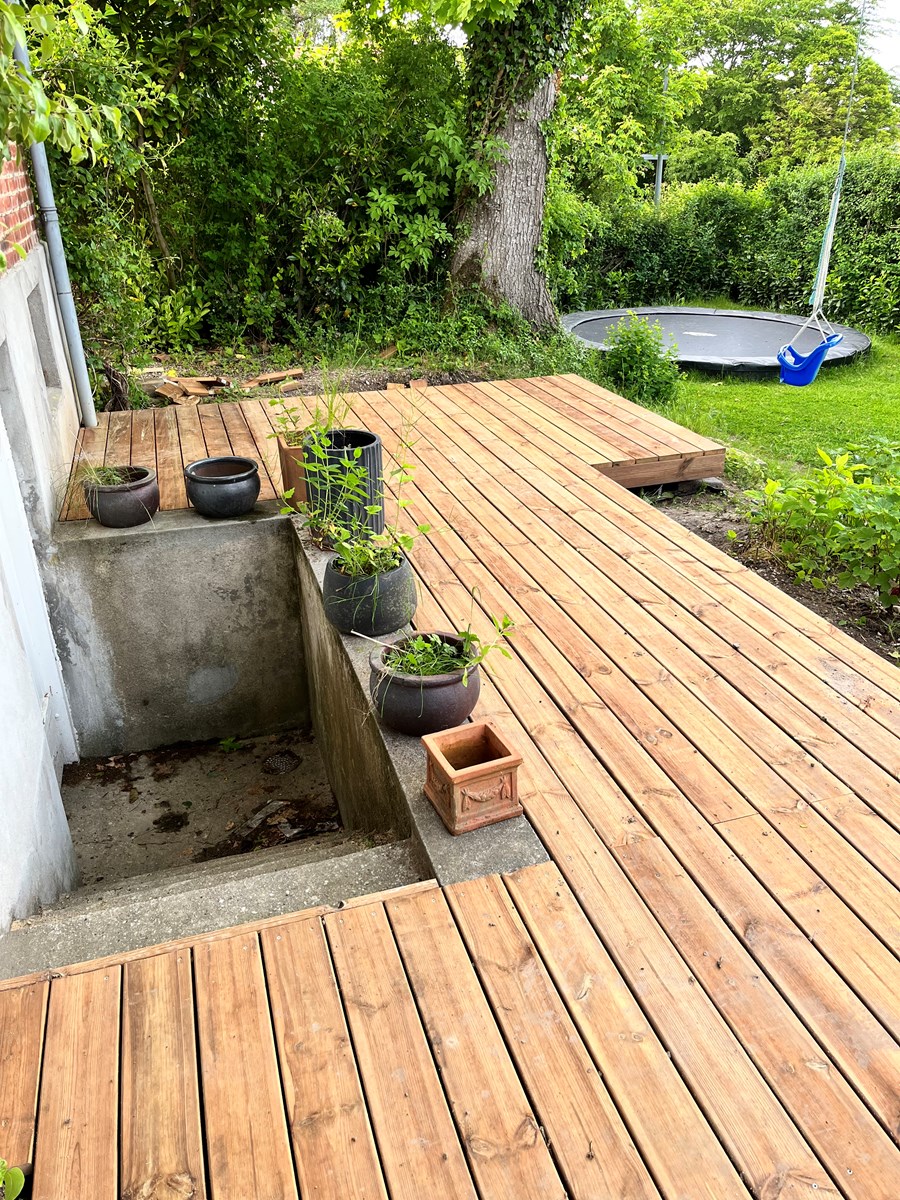

Hej.
Jeg skal have lavet et rækværk rundt om denne udendørs trappenedgang.
Det skal være der, hvor potteplanterne står på billedet.
Altså regner jeg med at bore ned i betonen, sætte nogle (3) solide stolper lodret fast via stolpesko eller lign og så sætte nogle vandrette planker fast på stolperne.
Er det en god tilgang? Og kan nogen specificere hvordan jeg bør gøre?
Tak!

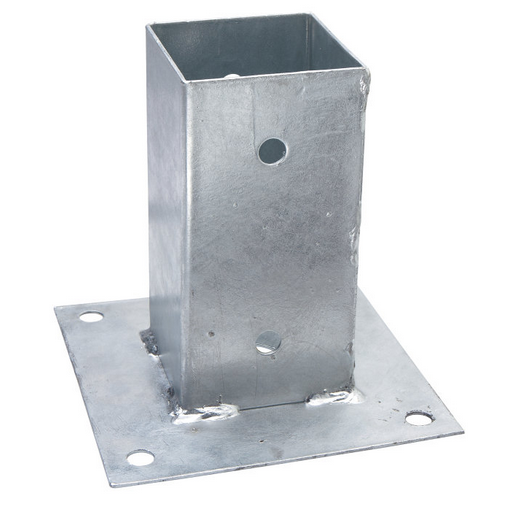

Hvis du bruger stolpefødder til at skrue fast i betonen, får du en solid befæstelse..
Men kraftige vinkelbeslag kan sikkert også gøre det..
Vil det være fint at køre elspansionsbolte + u-beslag?
emailjohn skrev den 09-06-2025 13:22:37
 brug forankringsmasse , så risikere du ikke den flækker
Det er ikke skruer/bolte ned i beton der kan blive problemet. Det er selve stolpesko som ikke giver en stiv konstruktion imod stolpen. Det kommer nemt til at virke som et hængsel hvis det er U eller V stolpesko.
Skruer ned i beton med rawlplug er ganske fint, til de stolpesko som Je-ns viser.
