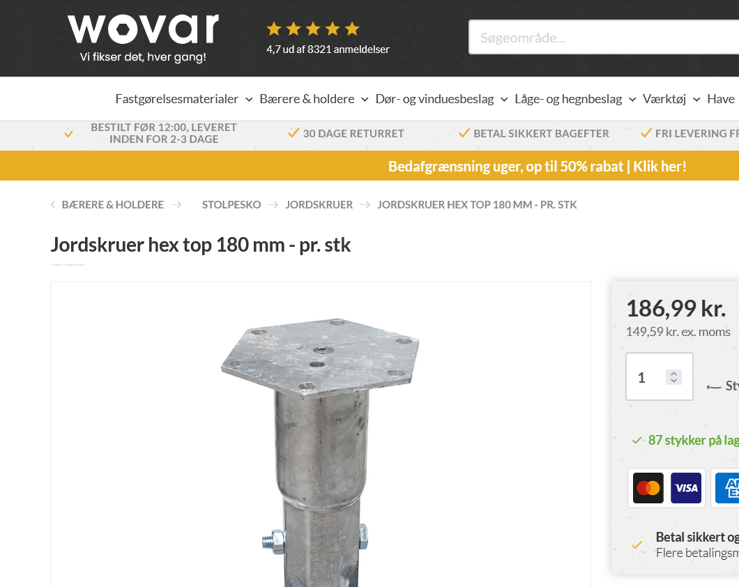

Et alternativ jeg kan forestille mig er at bruge en montageplade/mellemplade som bliver solgt af forskellige firmaer relateret til skruefundamenter.
Vil I tro en montage/mellemplade på fx 10x10cm er nok til at placere en bundrem på oven på hvis jeg eksempelvis bruger en skrue per meter bundrem?

Ja en af de toppe til jordskruerne, som er flade, kan du sagtens bruge, så kan du skrue bundremmen fast med franske skruer, eller gennemgående bolte..
Du kan sagtens bruge jordskruer til bindingsværk, og dem som je-ns har vist er et udmærket valg.
Bindingsværk har den fordel at det ikke er sart hvis fundamentet giver sig en smule, men det kræver samlingerne tappes sammen. Vinkelbeslag eller lignende er et dårligt valg til bindingsværk.
