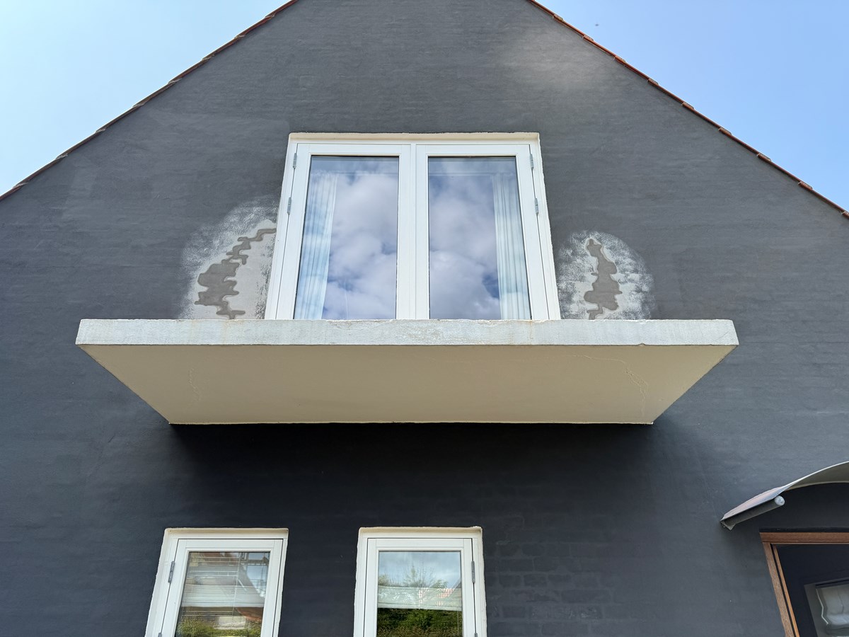

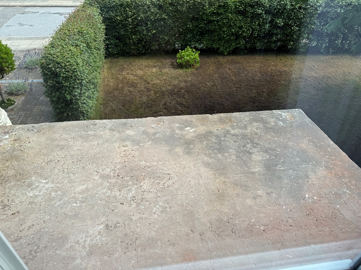

Svigermekanikken har en altan med råt betongulv, hvor de netop har fjernet det gamle gelænder og bestilt et nyt. Det nye gelænder er endnu ikke monteret og derfor overvejer de at gøre noget ved det rå betongulv i mellemtiden.
Jeg tænker umiddelbart at rense betongulvet med en hård børste efterfulgt af fliserens og slutteligt male med epoxymaling. Er det en gangbar løsning, tænker I?
Og hvordan undgår jeg bedst at epoxymalingen løber ud over kanten af altanen? Måske gaffatape til at lave en kant?

Ja epoxymaling vil være en fin løsning, ved ikke om gaffartape er bedre en en god malertape, men brug en af delene.
Men er gelænderet ikke en del af den konstruktion der bære altanen, eller kan du lave det uden at stå på den...
Hvorfor ikke lægge klinker? Meget pænere og holdbare.

Det gamle gelænder var tidligere en del af konstruktionen, men det er fjernet med en vinkelsliber. Tak for rådet

 Det er vist en smagssag om det er pænere og hvorvidt det er mere holdbart end almindelige epoxymaling skal jeg ikke gøre mig klog på. De ønsker det nemt at lave og holde, hvorfor jeg tænker løsningen med en hurtig gang afrensning og epoxymaling vil være perfekt

 Tror han tænker om det kan holde til dig uden gelænderet monteret i væggen

Hvis gelændret var en del af den bærende konstruktion, burde der laves en ny statisk beregning. Hvordan det gøres når man ikke kender tilstanden af de bærende bjælker, har jeg ingen anelse om.
Tak for input vedrørende bæreevne. Det er givet videre 😉
