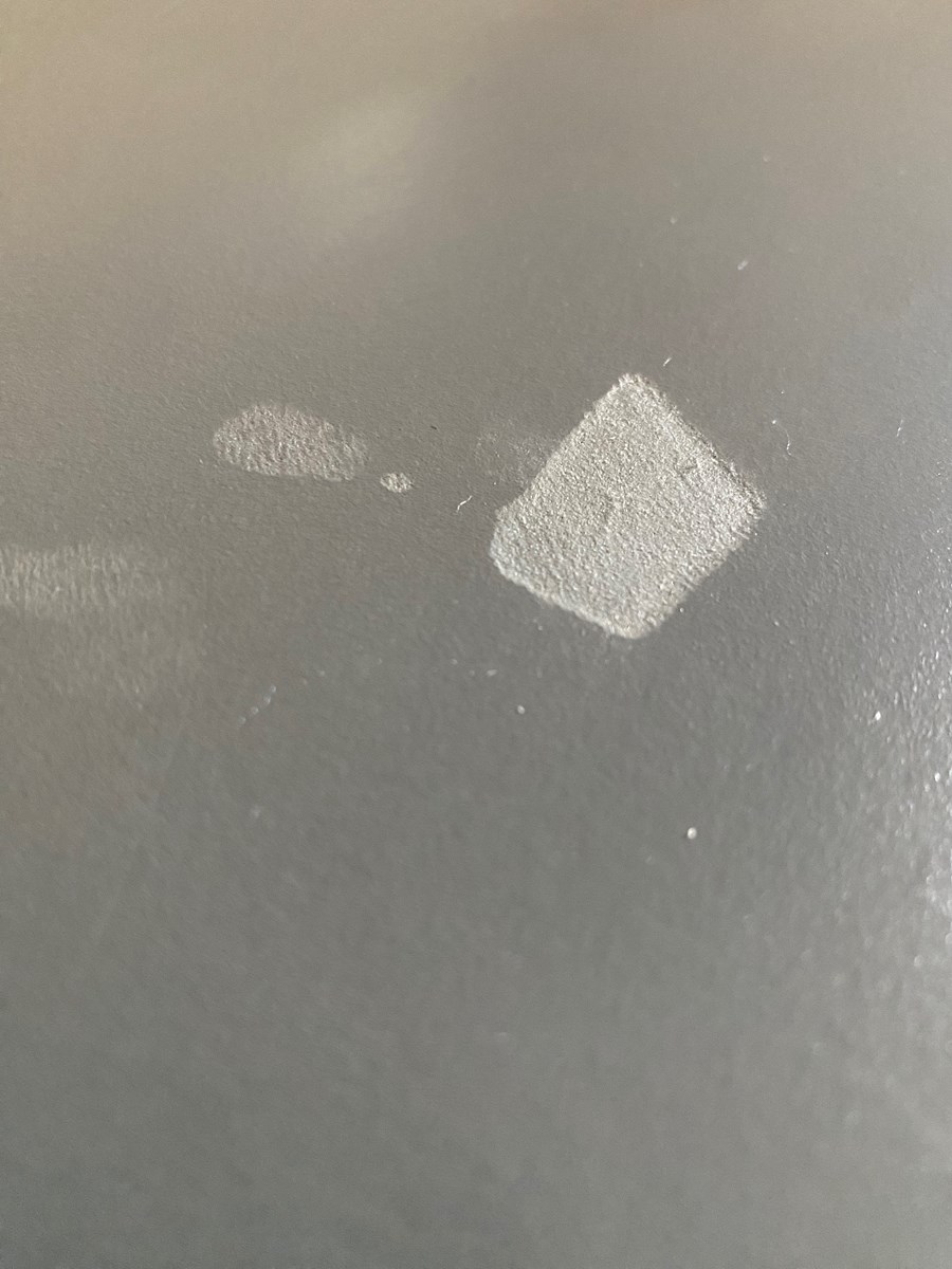

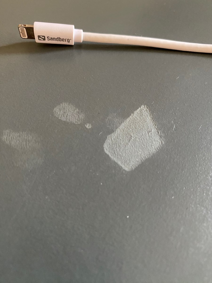

Vi har fået lavet en grim skade i vores linolium bordplade, (og er i tvivl om hvordan den er kommet).
Der er nu en fordybning, på skaden er overfladen ru og lys. Hjælp, hvad gør vi?
Ja det er en grim en.
Det kan ikke repareres. Der mangler jo direkte noget materiale. Har aldrig hørt om spartel til linoleum.
Laver ca 100 bordplader hver dag på arbejde, heraf en stor del med linoleum ​på.
Måske kan I lave en acceptabel reparation med sådan et sæt
reparationssæt
Jeg har haft brugt et lignende sæt til reparation af nogle skader på et laminatgulv. Jeg måtte blande af flere farver for at ramme den rigtige, men resultatet blev absolut acceptabelt.
Om det også kan blive resultatet på en bordplade, skal jeg lade være usagt, da det er en ret stor skade, og jo noget mere i øjenhøjde end et gulv.
Men hvis alternativet er en ny bordplade, kan det jo ikke skade at forsøge, medmindre andre har bedre ideer.
Man kan også købe lignende sæt hos gulvfirmaer til noget dyrere priser, men jeg skal lade det være usagt, om deres er af bedre kvalitet, så det kunne være en ide at ofre disse ekstra penge.
Mit sæt var et billigt 50 kr. sæt fra et ugetilbud i et supermarked.
