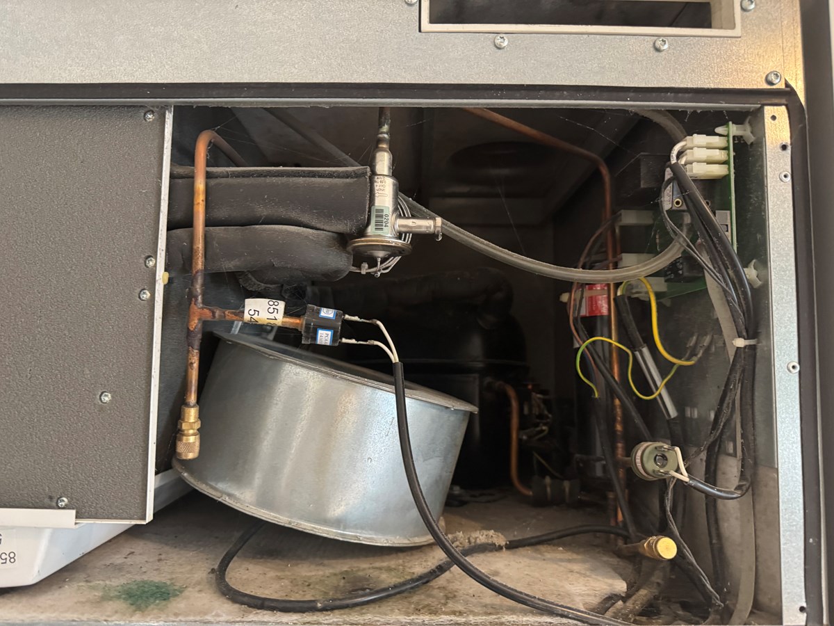

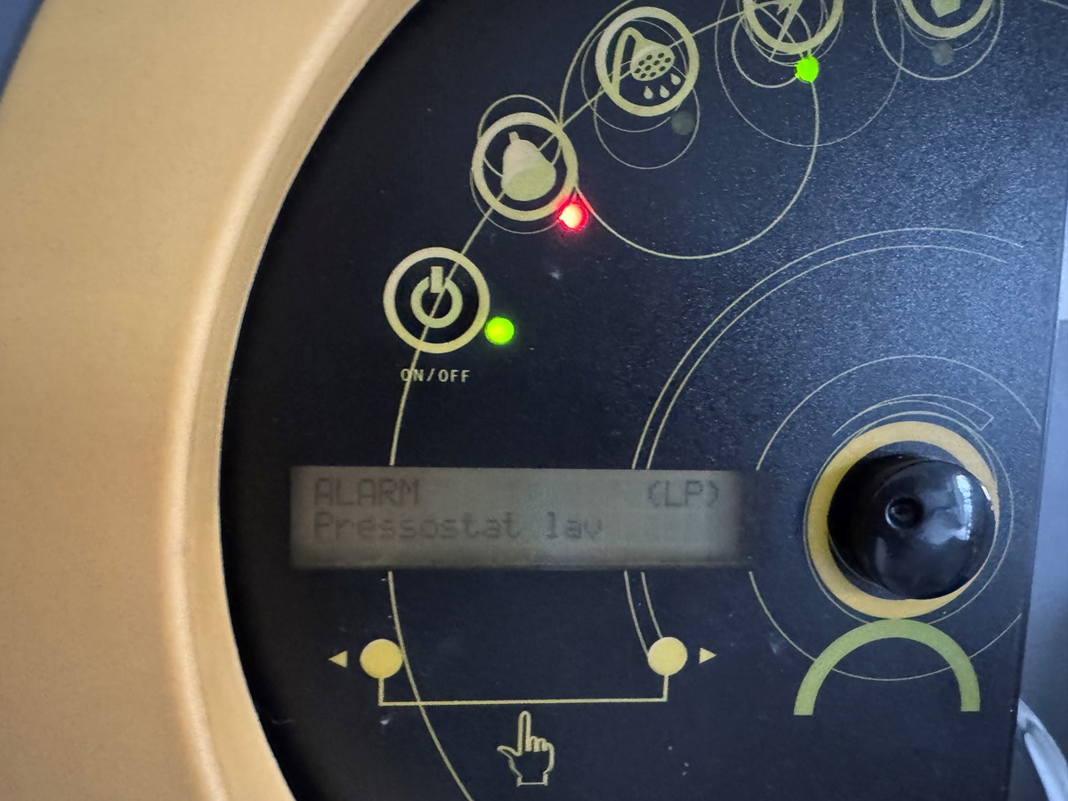

Luft / luft varmepumpe IVT 490. Laver periodisk fejlmelding “Pressostat lav”.
Fejlen kan trykkes væk på betjeningspanelet, men kommer tilbage efter nogle dage.
Jeg er ved at rense luftdelen (filtre m.v.), men den er ikke synderligt beskidt.

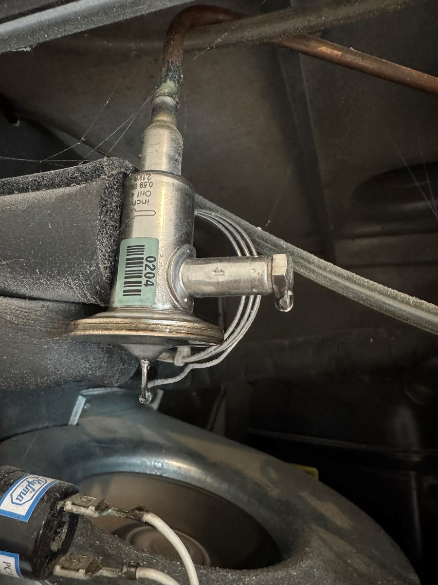

Jeg bemærkede at der drypper væske (ligner vand) fra ekspansionsventilen. (Se foto).
Er det normalt, eller kan fejlen relateres hertil?

Kender ikke ovennævnte varmepumpe, men når det er "pressostat lav"  er det med meget stor sandsynlighed pga. manglende væske i systemet. Ligeledes sammenholdt med dryppende væske.
Du skal have fyldt mere væske på systemet, samt have kontrolleret ekspansionsventilen, evt. udskiftes da den normalt  ikke må "dryppe"
